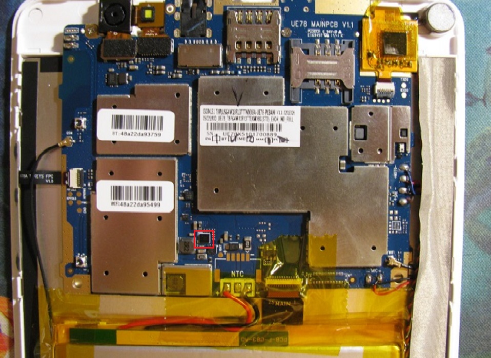

Доброго времени суток. У меня такой же аппатат Cube t8 ultimate. Был в коротком замыкании. У разьема зарядки был сгоревший диод, заменил. И рядом с контактами батареи, педполагаю что это контроллер подсветки был тоже погоревший. Снял, кз больше нет. Без него него показания на бп 0.18-0.20А. Аппарат не стартует. Помогите определить этот элемент, вроде бы написано 1855 и какие то буквы, трудно разгядеть. очень мелко написано. Возможно кто то знает подходящего донора. Буду очень благодарен за помощь. Фото прилагаю
ДОБАВЛЕНО 04/04/2017 22:08
Контактная площадка 5х5

У меня таже хрень. Не включается. Просмотрел всю плату нашел один сгоревший элемент. Тот же что и у вас. Замена всей материнской платы более половины стоимости планшета. Что же делать? Может где-нить можно найти сервис мануал, что бы понять что это за элемент?

В общем мне мастер сказал что сгорел чип управления питанием Mediatek MT6328V благо на Алиэкспресс его продают, нашёл лот 3шт за 400р, надеюсь его замена будет достаточно.

Заменили чип Mediatek MT6328V планшет заработал, но оказалось что не работает контроллер заряда, мастер говорит контролер заряда нужно поменять, но у него такого нет, он мне выписал на листок такое название "Контроллер заряда АКБ 1855 dh04" и показал его на плате он очень маленький, чтоб я поискал в интернете и где нибудь его купил, но я ничего подобного не могу найти и на Алиэкспресс и в гугле, может я не правильно ищу или название неправильно написано? На Алиэкспресс есть NCP1854FCCT1G но он я так понимаю не подойдёт, один чел скинул эту ссылку http://ru.mouser.com/Search/ProductDetail.aspx?R=NCP1855FCCT1Gvirtualkey58410000virtualkey863-NCP1855FCCT1G и сказал что он должен подойти, но у него буквы не совпадают, а мастер по ремонту говорил что важна даже каждая буква. Подскажите пожалуйста что делать.

Без даташита на исходную мс вряд ли кто то скажет что вразумительное.
Маркировка DH=,DH-,DH часто используется у мс Richtek они кстати тоже делают чаржеры и контроллеры дежурок. В буках распространено очень
Схема у NCP не большая, прозвони пятаки для сравнения. Важно что бы совпали линии IN,SW,BAT,FET
