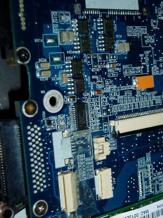

Вобщем принесли ноутбук, уже после ковыряния в другом сервис-центре, куда его сдали с азявленной неисправностью "не заряжает аккум"
В сервисе клиентам сообщили, что ноут был залит (клиенты с этим так и не согласились, говорят, что не было такого) и почистили как могли, после чего ноут перестал включаться совсем
Теперь при включении он дает одно короткое моргание индикатором активности винчестера (аккум, винт, привод, клавиатура отцеплены), после чего начинает циклически моргать индикатором питания так: два красных (оранжевых), один синий. Сами сигналы и промежутки между ними - полсекунды, я не могу понять что это значит :/
На фото показан грязный контроллер заряда аккума
Блок питания от ноута на холостом ходу показывает 19,6в (ноуту вроде 16,5 надо)
у кого-нибудь есть какие-то дельыне мысли по поводу всего этого ?

Сообщение #2 От 01/10/2008 11:22 цитата
Насколько я вижу - залит он точно.
Отмывать, осмотривать, прозванивать, измерять напряжения - а дальше по результатам.

Сообщение #3 От 04/10/2008 17:46 цитата
помыть пока возможности нет,поковырял тоненьким пинцетом как мог - теперь аккум заряжается, но ноут по прежнему не стартует (проц греется, вентилятором крутит, но не стартует)

Сообщение #6 От 08/10/2008 15:45 цитата
psyche386 писал:
Вату + ацетон для начала, потом из шприца под БГА если до них достало.

Сообщение #7 От 09/10/2008 23:28 цитата
А где вы там залитость видите???Если около разъема внизу слева то это защитная пленка а подней клейкая масса чтоб эта пленка держалась и неотвалилась.

Сообщение #8 От 10/10/2008 09:19 цитата
нет, не около разъема, около микрухи ISL6251

Сообщение #9 От 10/10/2008 09:55 цитата
yurikel, посмотри на ноги PQ22 и PU4, кондеры PC45...

Сообщение #10 От 10/10/2008 10:06 цитата
улыбка точно есть,нетуда смотрел.

Сообщение #11 От 11/10/2008 00:12 цитата
аккум можно попробовать новый подставить, но прежде промыть окись!

Сообщение #12 От 11/10/2008 13:16 цитата
Кстати Toshiba может и на неправильный блок питания ругаться - для 16в -19 много. Как-то сам на эти грабли наступил.

Сообщение #13 От 11/10/2008 14:12 цитата
да, абсолютно согласен! так же нужно обратить особое внимание на SMD компоненты, может чего оторвали в сервис центре, пока чистили..
