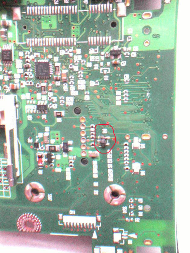

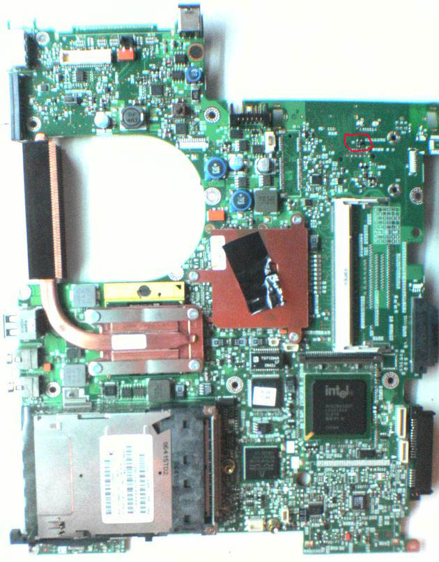

Коллеги, срочно нужна схема платы HP compaq nx6310, надо определить выгоревший элемент, прилагаю фото платы, т.к. не знаю как правильно обозначить её маркировку. Выгоревший элемент D18 и далее схему питания всю надо проверить. Прошу помочь со схемой. Очень надеюсь на помощь.

Может я что-то не так написал, нет до сих пор ни одного ответа на просьбу. Может нужно ещё что-то из данных? Но, для начала мне бы установить номинал диода D18? корпус которого частично выгорел, а далее буду исследовать схему питания от входного разъёма адаптера. Но нужна схема хотя бы этой части. Просьба помочь со схемой, у кого есть.

Схемы нет, есть такая плата - маркировка диода 6V2s - судя по расположению - защитный стабилитрон
