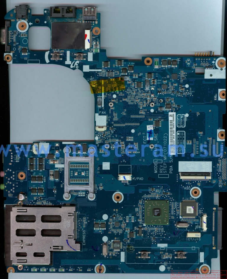

Здравствуйте. Ноутбук Samsung NP-R60S ( материнская плата PRAHA_SRE rev 1.0 (Camera))включается только от АБ, от блока питания не включается. При одновременном подсоеденении АБ и блока питания-блок питания уходит в защиту, если без АБ, то ничего не происходит, ноутбук не включается, блок питания работает. Разобрал. был на коротком второй ключ AP4435GM. Заменил. но ничего не поменялось. Блок питания кстати не родной. Проверил по плате КЗ- отсутствует. Дежурка отсутствует, на входах DCIN и ACIN всё в норме. Q5 в открытом состоянии, Q6 закрыт. Дальше незнаю что дальше копать, схемы именно этой платы я в сети не нашёл, только похожие модели, различия имеются значительные.На моей плате по входу стоят зачем то ещё дополнительные мосфеты. Может MAX нахитнулась? При её неисправности будет ноутбук стартовать от АБ?
фото платы

Блок питания другой надо. У ноутбуков есть проверка допустимого отклонения от номинала напряжения питания. А с аккумулятором он просто не тянет зарядный ток.

Обычно стоит 2 ключа и на них управляющий сигнал идет который открывает и подает с Vin на B+
Вот и посмотри есть ли B+ на дросселях, если нет можно попробовать подать его с б/п напрямую. Все завелось? Ищем по примеру такой схемы

Сегодня подключил лабораторный БП, напряжение с 19 проседает до 12 вольт, греется Q51 AP4435GM. Ноутбук запускается. Подал 12 вольт, перестал греться, ноутбук так же запустился. Я так понял что открыты какие то ключи напрямую к АБ.

Рекомендую посмотреть мосфет D511 (B34A). Он подключает АКБ если нет внешнего питания. проверить всю обвязку.

Проверил все мосфеты-исправны. Короче я так понял, что при подключении БП открываются все сразу одновременно мосфеты. Из-за этого просадка. Получается МАКС неисправна. Буду заказывать из Китая.

Посмотрел. Да, по схеме он присутствует. А реально его нет!!! Просто пяточки для впайки этого диода. Буду разбираться. Может кто до меня лазил в этом ноутбуке.

Я так понял это диод, стоит параллельно сток-исток мосфету возле АБ? У меня по схеме это D513. Его на плате реально нет.

Сделал замеры на МАКСе при снятой АБ, но включенном БП:
DCIN-18v
ACIN-0.6V
REF-0v
BATT-18v
CSIN-18v
CSIP-18v
SRC-18v
DHIV-17v
DHI-17v
SRC-18v
CSSN-18v
CSSP-18v
PDS-18v
PDL-18v
На остальных выводах-по нулям.

Я думал тема решена давно. Замеры на максе точно относительно массы делались? А то ощущение что на B+
