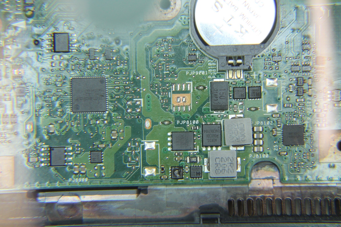

Ноут ASUS K53S, MB:K53SK Rev 2.1 после залития, выгорел один элемент, транзистор, схему не нашел, помогите опознать, фото прилагаю

рядом с ним точно такой стоит-это же шим

Я так и думал, хотел уточнить, рядом стоит MTB09N03 - N-канальный мосфет, значит сгоревший элемент тоже N-канальный мосфет, на замену у меня есть Si7326DN, подойдет?
Сообщения: 17916
Сообщение #4 От 02/07/2014 19:44 цитата
лучше оба поменять,мосфет подойдёт.

Да, сгорели оба транзистора, это линия +5 дежурки, при выпаянных транзисторах сопротивление между дросселем и массой 70 Ом, кажется маловато...
Сообщения: 17916
Сообщение #6 От 21/07/2014 23:56 цитата
Маловато,но большого страху нет так как напрямую от 5 вольт чипы не питаются,похоже какой то шим попутно зацепило.Можно подать 5 и 3.3 вольта(от блока атх например) прямо на дросселя и посмотреть кто греться будет

Возник вопрос по фото, Микросхема ШИМ up6188Ai правильно установленна? почему-то ключ возле 9 ноги, я её ещё не трогал, мож кто до меня колдовал, но следов пайки я не заметил, проясните, кто в курсе, пожалуйста.
alexbf109
Сообщения: 47
Сообщение #14 От 27/07/2014 12:33 цитата
Короче, мои предположения, как все было. Безалаберные юзера залили ноут (за 30000 р.) неизвестной жидкостью, несильно, попало немного в область шима дежурки, 19 вольтовая дорожка питания шима скородировала в области контактной площадки и оборвалась. Они понесли ноут какому-то месному кулибину, по цветущим махровым окислам меди он понял, что косяк в этой микросхеме, выпаял ее зачем-то, но что делать дальше, ума не приложил, смыл все следы окисления, явный разрыв дорожки так и не заметил и, по причине известной лишь ему одному, запаял микросхему назад, развернув её на 90 градусов. При последующем включении ноута возможно и сгорела микруха, прихватив с собой ключи.
Я восстановил дорогу, впаял шим как положено, заменил нерабочие транзисторы, на дроселях дежурок появились напряжения, но вместь 3,3 - 0,15В, а вместо 5 - 0,3В. Вердикт менять шим, на что из доступного можно заменить не подскажете?
