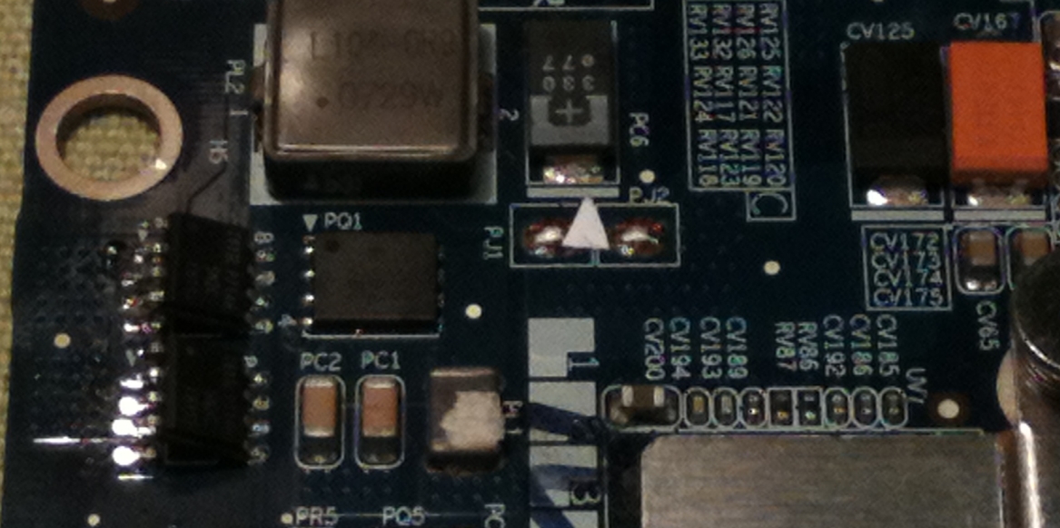

igork1953
Сообщения: 8
Сообщение #8 От 03/03/2017 15:51 цитата
На видеоплате на конденсаторе PC6 4 ома,что за сборка PQ1

Primary
Техноманьяк
Сообщения: 814
Primary
Сообщение #9 От 03/03/2017 18:57 цитата
На 15 странице сма есть все напряжения которые будут на коннекторе. Если у тебя кз по питанию то оно либо а) "просадит" напругу на самом коннекторе, б) начнет греть один из ключей на плате видео который питает ту часть где кз. Замеры на кондере, на коннекторах? Сопротивление в единицы ом вполне себе.

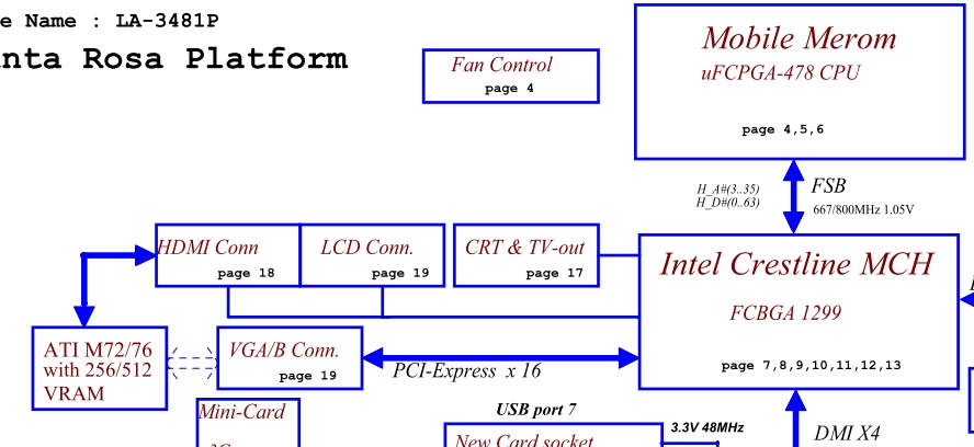

igork1953
Сообщения: 8
Сообщение #15 От 08/03/2017 10:18 цитата
Primary.Не надо эмоций.Я нахожусь здесь для того,чтобы получить квалифицированный ответ специалиста.
Вы внимательно читали мою тему и первое сообщение?
Без видеоплаты напряжения на VGA BOARD Conn.( по схеме)- нормальные.При подключении платы питание ВЫКЛЮЧАЕТСЯ,и какие замеры ,кроме сопротивлений,я могу сделать- не подскажете?
Меня интересует и второй мой вопрос-(2. Будет ли без видеоплаты изображение на экране ?).Выкладываю часть блок схемы мат.платы.По ней получается ,что должно,а что Вы скажете? Задаю этот вопрос т.к.(если я куплю и установлю новую видеокарту,не вылезет ли какая-то другая неисправность материнки).

Primary
Техноманьяк
Сообщения: 814
Primary
Сообщение #16 От 08/03/2017 11:11 цитата
Primary писал:
LA-3481P правильное название, а точнее LA-3661P
http://www.s-manuals.com/pdf/motherboard/compal/compal_la-3661p_r0.1_schematics.pdf
Без "видеоплаты" на вга что?
R38/39 16я страница см. Попробуй поднять
Вот это перечитай. Удачи в ремонте.
