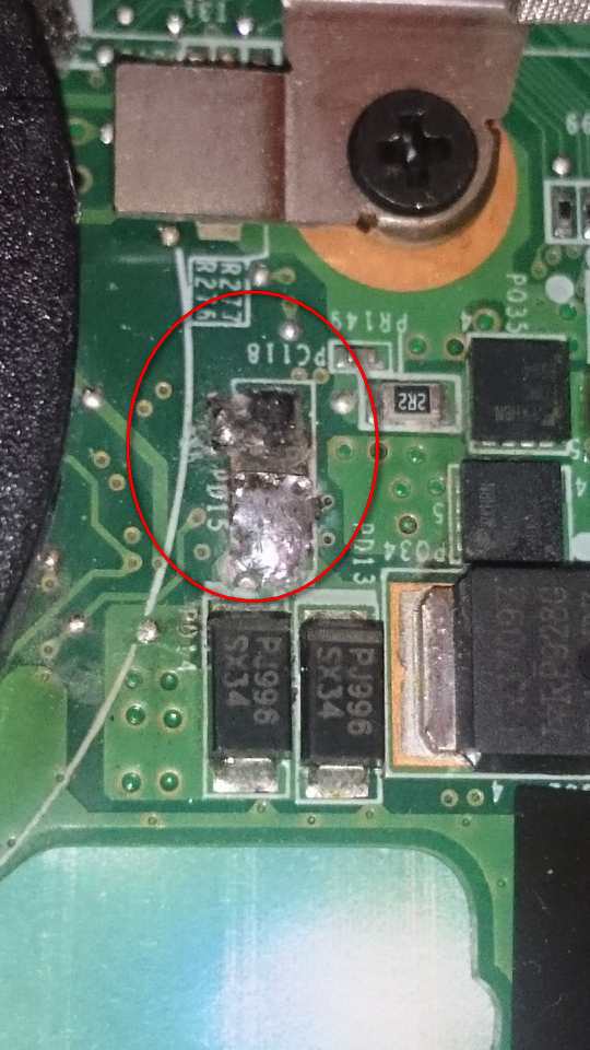

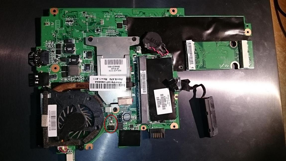

HP Compaq Mini 311c-1010ER на материнской плате HannStar J MV-4 94V-0 0937.
Сгорел (предположительно диод) PD15. Рядом находятся диоды PD13 и PD14 с маркировкой PJ996 SX34. Насколько я понял эти два - диоды Шоттки на 40В и 3А. А вот сгоревший элемент опознать на могу!
Сделал фото с такой же другой платы, на ней PD13 и PD14 идут с маркировкой PJ9D6 SX34 и интересующий меня PD15 имеет маркировку PJ016 IV .Но и по такой маркировке не нашел информацию о нем в Сети!
Помогите, пожалуйста, опознать PD15 и найти ему аналог.
Спасибо.

Partos123 писал:
это текстолит.. мать, скорее всего quanta fp6 или fp7
диод ваш - p4smaj20a

quanta fp7 не про меня, она на Celeron (CULV) + Intel 45GS/ Моя на Atom + Nvidia ION, поэтому больше похожа на fp7.
Остался вопрос - где найти аналог этому p4smaj20a. Если все верно интерпретирую, это защитный однонаправленный диод на 20 Вольт, 400 Ватт.
Подскажите, подойдет ли такой вариант - SMBJ20A, Защитный диод, 600Вт, 20В [SMB] ? Мощнее не хуже в данном случае же?

Супрессор. должен подойти. по схеме 400Вт стоит
