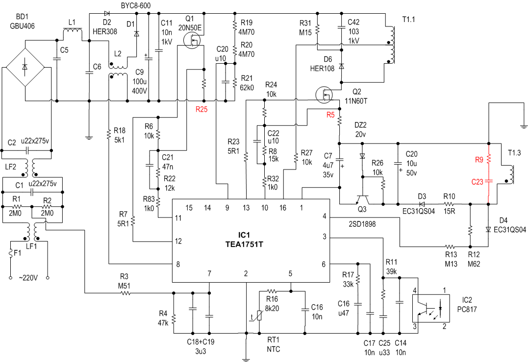

Диагноз, как всегда - "не работает". Прозвонил вход\выход - КЗ нет. Открыл - следов гари нет, умер тихо . Включаю - и, правда, тишина. Меряю выход цифровым мультиметром - плюс 0,3В. Значит пациент скорее жив, чем мертв. Замеряю на высоковольтном конденсаторе напряжение - 380В. Значит APFC работает. Значит и основной преобразователь жив, но что-то его тормозит. Осциллографом смотрю выход оптрона РС817 - так и есть, фототранзистор периодически открывается, что и блокирует основной преобразователь. Начал ковырять вторичку... Проверил все полупроводники прозвонкой - нашел один пробитый стабилитрон ZD4, вроде как питание синхронного выпрямителя TEA1761. Заменить не чем, да и номинал так и не определил, временно отпаял. Включаю блок - то же самое срабатывание защиты. Выключаю блок, подаю на вторичку после выпрямительного диода от внешнего источника +24В - светодиодик засветился На выходе USB появились +5В. Значит проблема в синхронном выпрямителе. На всякий случай решил проверить режимы работы ШИМ+APFC. Вроде аккуратно все контакты тыкал тестером, но в какой момент высокая сторона заткнулась и больше не завелась ;((( Снял все силовые элементы вместе с радиатором, прозвонил - все ключи и диоды исправны, предохранитель цел. Подключил обратно все элементы на радиаторе отдельной шинкой к плате ( впаивать не стал, умаялся отсосом выпаивать всю эту конструкцию). Включаю БП - тишина, на высоковольтном конденсаторе +320.
Режим IC1:
1 нога +19,3 В
2 нога общий
7 нога +3,1 В
16 нога +316В.
по остальным ногам везде ноль.
Это в статике. При включении блока осциллографом вижу импульс порядка +0,5 В на 5 ноге. Вроде как все стартовые режимы в норме, но не стартует flyback... Схема (срисована с платы пока только первичка) и фотки платы прилагаю.
  AcmePower AP ULA-12.rar  5.39 МБ  Скачано: 1104 раз(а)
  ULA-12_Shema_primary.gif  51.89 КБ  Скачано: 3290 раз(а)

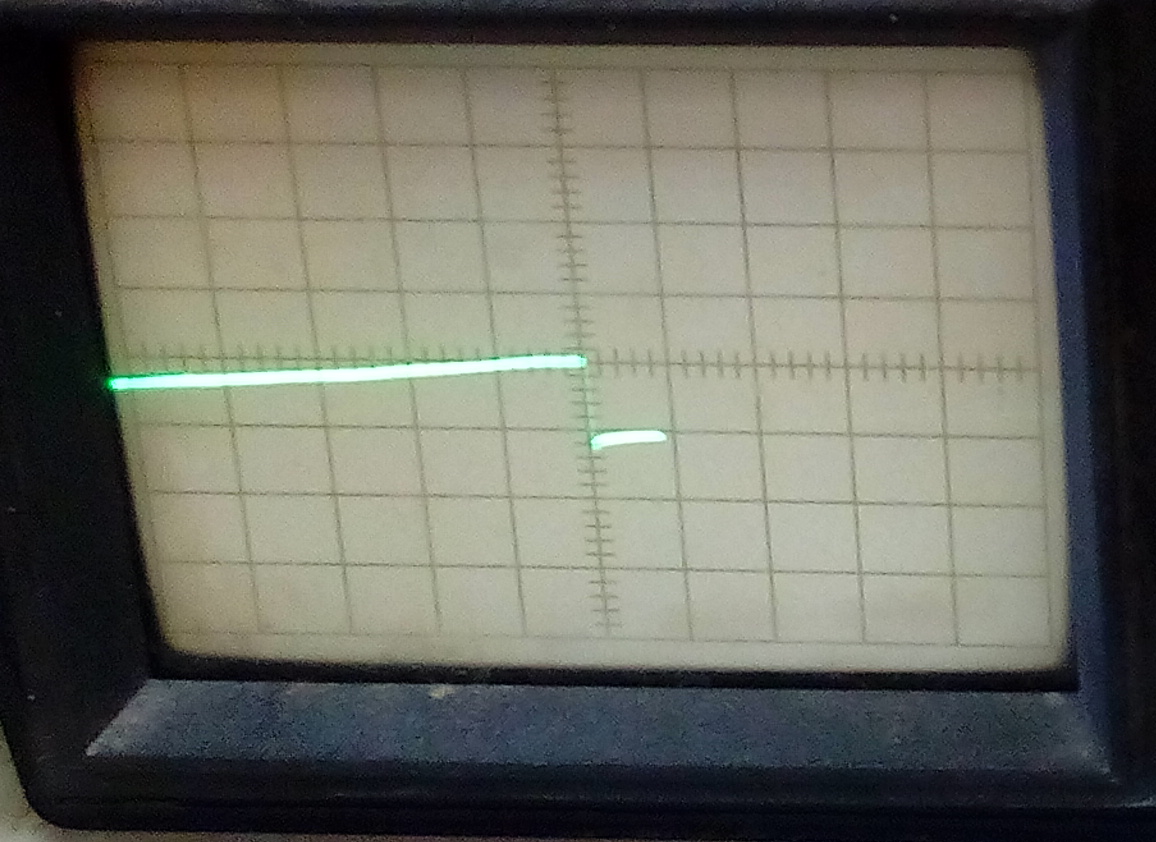

снял осциллограмму по входу 1 (Vсс), похоже, что ШИМ стартует, но после старта просаживается питание ниже Vuvlo и ШИМ сразу отключается. Подозрение на С9... Размах 5 В/дел.
зы: в первом посте откорректировал схему после снятия конденсатора, теперь С7 оказался С9 подмигивание
 Размер файла:  346.14 КБ
 Просмотрено:  415 раз(а)

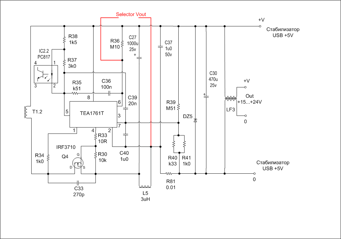

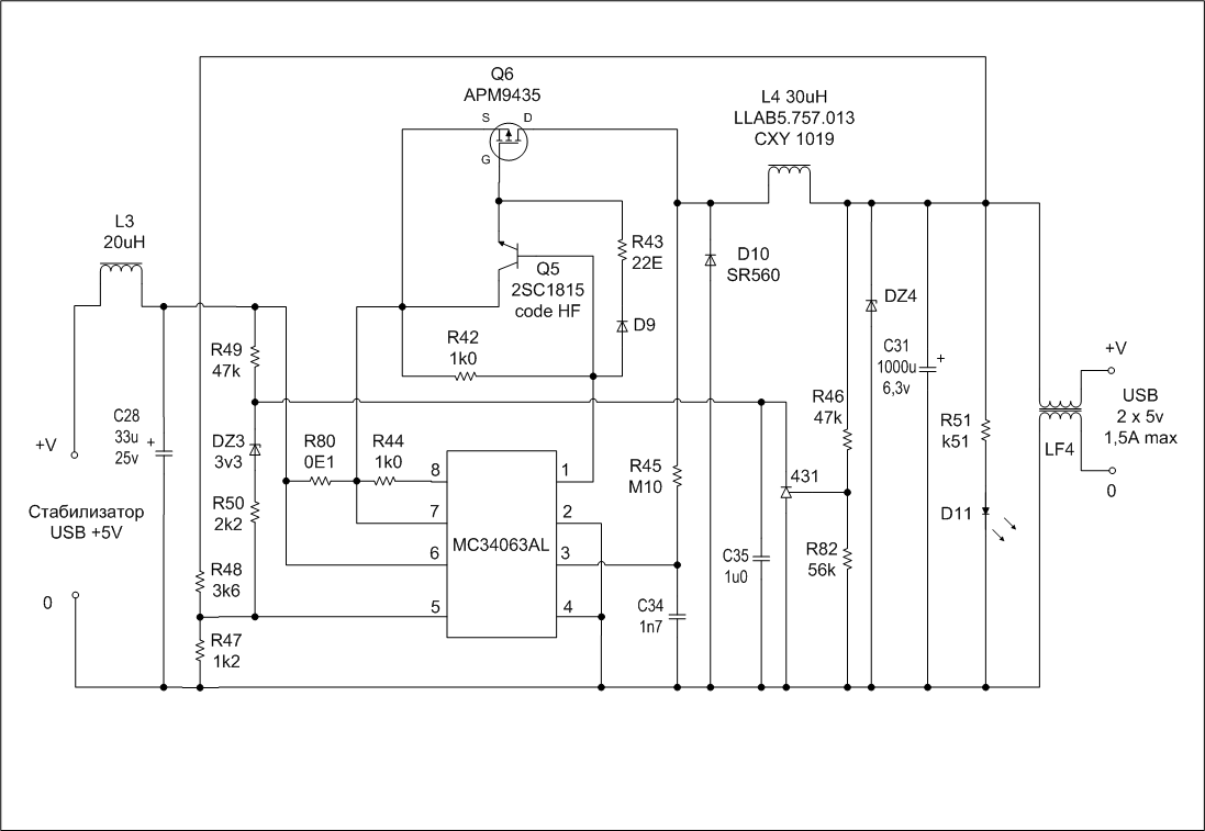

Срисовал полную схему, правда по частям, разбив на функциональные блоки. При прозвонке и составлении схемы выявились неисправные компоненты "холодной" стороны: ключ Q4, не думал, что можно пробить ключ на 57 ампер в такой схеме; резистор в цепи затвора R33, конденсатор С37 по питанию TEA1761T. По ходу TEA1761T тоже труп... Выпаял пока TEA1761 и нагрузил вторичную обмотку импульсного трансформатора на резистор 47 Ом 50 Вт. На первичной стороне ничего не поменялось ;( также, пытается запуститься flyback TEA1751T....
В архиве схема в visio
  ULA-12_Shema_Secondary_TEA1761T.gif  34.68 КБ  Скачано: 1718 раз(а)
  ULA-12_Shema_Secondary_MC34063.gif  36.78 КБ  Скачано: 937 раз(а)
  ULA-12_Shema_primary.gif  58.16 КБ  Скачано: 1258 раз(а)
  ULA-12_Shema.rar  559.76 КБ  Скачано: 731 раз(а)

Исправил схему в горячей части, спасибо коллегам с соседнего форума.
Заменил TEA1751T в горячей стороне, заменил С7 на 47,0 мкФ как по UM10391 (вместо установленного на 4,7 мкФ) добавил С8 керамический конденсатор 0,1 мкФ. В "холодной" части заменил Q4, R33, C37. TEA1761T оставил родную, мне не привезли взамен, привезли только TEA1791t, а в ней нет блока управления оптопарой... Включаю БП - завелся, напряжения на ХХ на выходе USB +5,12В, на основном выходе - согласно переключателю Uout + 0,2В. Нагрузил на 4,3 А - работает, напряжения на выходе практически не изменились, только греется TEA1761... Да и отключится должен был БП при такой нагрузке - на корпусе заявлено 4,2 А... Меряю падение напряжения на датчике тока R81 (приборы MASTECH M890F - замер выходного тока, MASTECH M890D - замер падения напряжения на датчике тока):
Нагрузка_____Падение______R81* (расчетное)___2,7 нога TEA1761
__5,0 A_______24 mV________4,80 mOm__________ 39,3mV
__4,3 A_______21 mV________4,88 mOm__________ 34,8mV
__3,0 A_______14,7mV_______4,9 mOm___________ 26,9mV
__2,0 A_______10 mV________5,0 mOm___________ 22,5mV
__1,5 A_______7,4 mV_______4,93 mOm___________20,5mV
__1,0 A_______5,0 mV_______5,00 mOm___________15,0mV
Напряжение на выходе в пределах 23,7...24,2 В.
Нагрузил БП до состояния, когда на 2,7 ногах TEA1761t будет 50mV, получилось при нагрузке 7,04 А на входе ISENSE 51,6 mV. Похоже, что TEA1761t дохлая по входу ISENSE... м.б. поэтому она и греется...
