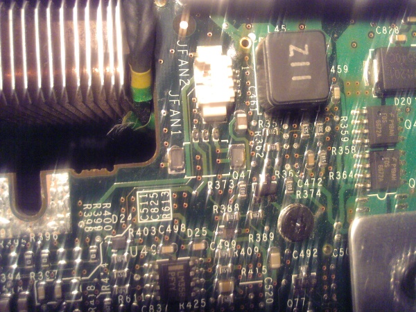

Ноутбук Dell Latitude C840 отсутствует транзистор нужен тип
Credo
Сообщения: 116
Сообщение #1 От 20/01/2011 07:54 цитата
Стоит в цепи регулировки скорости вращения вентиляторов, вентиляторы подключены напрямую к 12 вольтам хочу восстановить обозначение Q47

фото участка можешь сделать? только качественное

Ну вот лучше не получается мобилкой отсутствующий тр ниже белого разьема

Сравнивай
  c840.pdf  25.48 КБ  Скачано: 671 раз(а)
