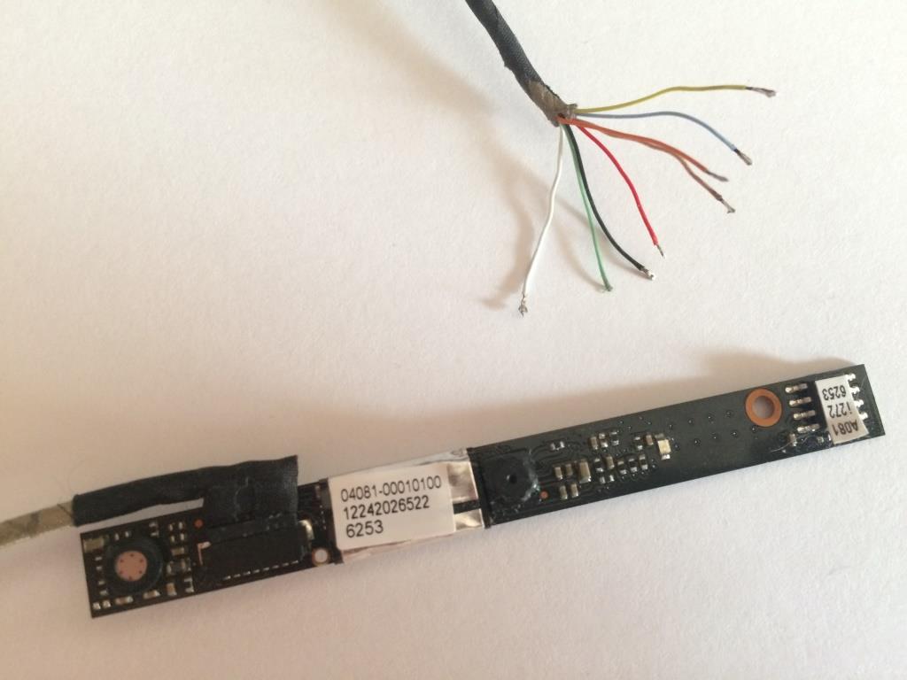

Доброго времени суток, здравствуйте! Прошу помощи, есть веб-камера от нетбука asus x101ch, там 8 контактов камера с микрофоном, нужно подключить её по USB. Может кто пробовал такое сделать, подскажите как реализовать. Фото прилагается.

dimasik27, Можете рискнуть. Белый, зеленый, черный, красный. Как положено в USB. Но не всегда совпадает.
Если ноутбук под рукой, то воткнуть обратно и посмотреть где там +5 и земля. D+ и D- можно и подобрать. Бывают камеры и с 3.3v питания.
Самое верное схему от ноутбука найти.

dimasik27, нужно посмотреть, что там за сенсор стоит, и на что он завязан, оторвать все наклейки и прокладки и прозвонить от сенсора до проводов. Может быть так, что напрямую его вообще нельзя подключить, а сам чип, который обрабатывает сигнал с сенсора, стоит на материнке. Доступ к материнке есть?

Навскидку посмотрел сейчас от asus_k40aa_rev_r1.0 - там на 46-й стр. разрисовано до разъема подкл. в крышке...Экспериментировать аккуратно придется.
А вот, нашел: http://www.cyberforum.ru/webcams/thread701461.html
ну и конечно без "юту" никак улыбка https://www.youtube.com/watch?v=Ywh2hf2eB9U

Alex N., Я подключал и даже не сказать что мало. Потому что на разборку много ноутов есть. Провода штатного кабеля обычно совпадают по цветам Черный - земля, красный - питание, зеленый - D+ белый D-
Если перепутать провода с данными, то ничего не сгорает, устройство не может определить и всё.
Лишние провода по разному. Встречал что микрофон подключен отдельно по RS232. Кроме земли обязательно есть отдельный провод экрана. То есть меньше 5 вряд ли бывают камеры. Светодиод обычно отдельно не управляется. При включении камеры он загорается. Бывают два микрофона, типа стерео.
У новых ноутбуков очень часто микрофон цифровой и работает по тому же USB. Он и на другом компьютере заработает.
Даже попадалась камера у которой на плате стоял стабилизатор на 3.3 вольта, а на разъеме были выводы питания как до стабилизатора, так и после. То есть её можно было запитывать как от 3.3v так и от 5.0v.
С подсветкой (ярко белый светодиод) в разборке не попадались, но ноутбуки такие существуют.
