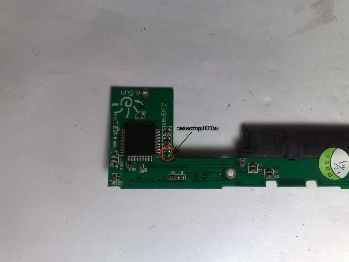

Доброго времени суток. На днях купил переходник IDE to SATA HDD вместо штатного DVDRom. При загрузке WINDOWS зависает на начальной заставке, индикатор HDD гаснет. Если вытащить любой из жостких дисков загрузка проходит нормально, независимо от того с чего происходит загрузка. В биосе ничего толкового не нашел. Или может плохо ищу.Подозреваю нехватку питания для запитки двух жостких, но пока не спешу разбирать ноутбук Подскажите пожалуйста в чем причина.

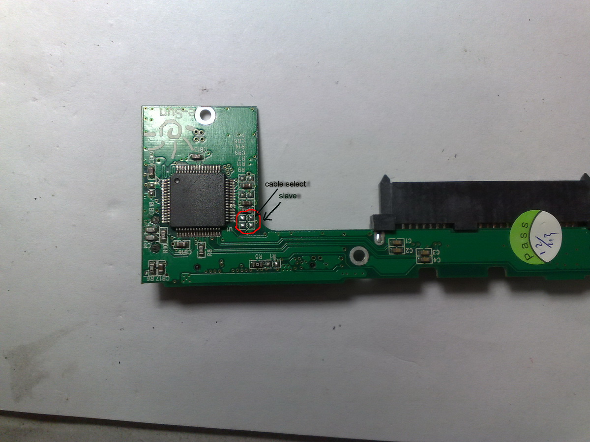

Купленный мною переходник собран на spif223a. Даташит прилагаю

Проблему решил. Изучив даташит оказалось что два жостких работали в режиме Master, нашел место для установки резисторов (джамперов переключения режимов ). Переключил в режим Slave и все заработало как часики улыбка
