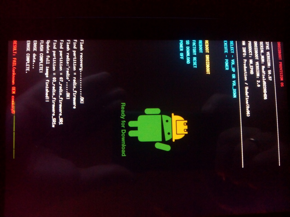

Здравствуйте спецы! Вопрос не по теме но про ASUS! ASUS fonepad 7 me371. Ситуация такая: при включении появляется бутанимация(asus) и висит до бесконечности. Зажатием кнопок + и питание нормально заходит в загрузку по USB следующими зажатиями кнопок плюс и минус заходит в загрузчик DROIDBOOT. При выполнении команды factory reset ругается, пишет: RESULT: fail(problem with write cache command!). Пробую шить с SD - вроде все зашивается, в конце перезагружает, и опять висит бутанимация без сдвигов. Пробывал зашивать через ПК програмой asus flash tool, тоже все заливается:
FLASH COMPLETE!
ERASE data...
ERASE COMPLETE.
и в конце на планшете пишет ошибку: RESULT: FAIL(unknown OEM command) Не могу понять где записан дроидбут и сам запуск бутанимации? Операционная система - на основной флеш памяти(16ГБ), а дроид бут - на ещё какой-то дополнительной(биос)?
Прошу помощи у специалистов в даном вопросе!

Сообщения: 17915
Сообщение #14 От 11/10/2015 11:22 цитата
Понимаете все правильно.Похоже в вашем девайсе еммс вошла в только чтение.несите в нормальный сервис без оборудования вы проблему не решите

Сообщение #15 От 11/10/2015 11:54 цитата
Жаль очень жаль! Значит нужен спец программатор или спец програма для записи еммс. Вхудшем случае - замена ЕММС?

Сообщения: 17915
Сообщение #16 От 11/10/2015 12:46 цитата
Если у вас хуникс то только замена у них контроллер не прошивается на данный момент(нет решений)
ДОБАВЛЕНО 11/10/2015 12:48
Самсунг ещё можно раскирпичить обновлением прошивки контроллера еммс через прогер-но прогер с панелькой стоит намного больше планшета(покупал недавно)
