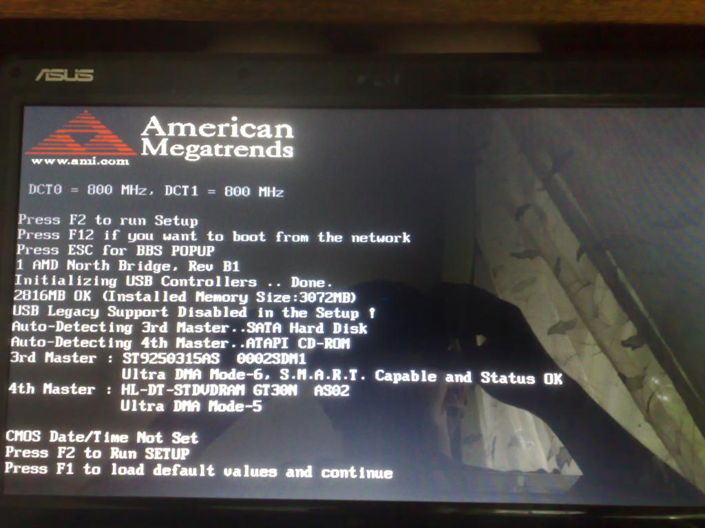

День добрый! Сразу скажу, что слаб в тех. части. В общем разобрал я свой Asus K50AB для чистки (признаюсь, жалел...). Разобрал почти полностью зачем-то, заменил везде термопасту. Еле-еле его собрал обратно. Возникла пренепреятнейшая ситуация. Ноутбук включается (уже хорошо очень), но только раза с тридцатого. Остальные случаи - шумный запуск кулера и полный мрак на дисплее, который длится вечность, если не остановить его (лампочка капс-лока не реагирует) . Для попыток запуска предпринимаю какие-то непонятные обряды (вставка/вынимание батареи/запуск вместе/без батареи) и через минут 20-30 вуаля, он запускаетсяс вот такой заставкой перед загрузкой Windows. И естественно каждый раз при удачном запуске сбиваются настройки времени и даты. Перезагрузка происходит нормально, все параметры сохраняются, а вот если ноутбук выключить и сразу включить, то история с тридцатикратными попытками запуска повторяется...
Железо: на второй фотке. Проц. - Turion X2 RM-74.
Стоит добавить, что год до этого запаролился БИОС (сам я не мог, и вряд ли это чья-то злая шутка общажных друзей...), поэтому к нему доступа не имею, но это уже другая история.
От вас, уважаемые форумчане, хочу услышать какой-нибудь более-менее вразумительной информации по моему случаю. От поиска осмысленного объяснения я не получил. В СЦ нести пока боюсь по причине того, что заломят ценник, соизмеримый с реальной стоимостью моего девайса. Направьте, пожалуйста на путь праведный, критика приветствуется (хотя я уже сам на себя наговорил порядочно...).
Заранее благодарствую!

Чипы где то отвалились наверное, без сервисного центра никак.

Сто процентов это отвал юга и не более Или он когда снимал кулер, на плату механический воздействовал и получился отвал или его это ожидала ноута и без этой разборке ( ну я имею виду чистое совпадение Хотя я в этом сомневаюсь ) turbaliska извини но без СЦ тебе никак не обойтись подмигивание

turbaliska, если есть оборудование, то стоит прокатать на шарах мост. Возможно поможет. Это же очень просто подмигивание

Блин хоть кто нибудь спросил в каком состоянии была паста и валенок !? После попыток пусков прогреваются чипы и восстанавливаются, перекатка здесь не поможет, только замена того что реагирует на подогрев!

У данного аппарата если не ошибаюсь стоит СМ 215-0674034 (RX781). У них это типовая неисправность. Если немного его прогреть - появится стабильный старт. Но прогрев поможет только временно, однозначно нужно менять северный мост. http://www.recomb-omsk.ru/index.php?productID=4623
