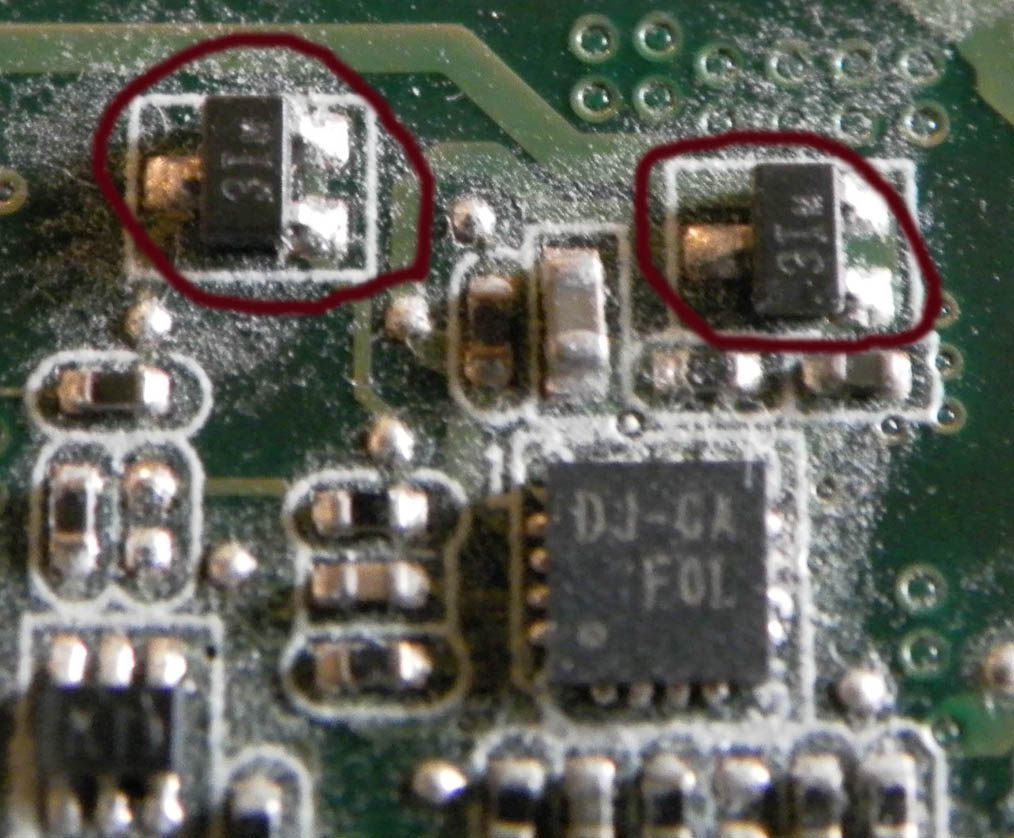

Ноут Asus K52F не запускается. Дежурная напруга 3.3 в есть, нашел два дохляка - smd- транзисторы с маркировкой 31 с точкой (на картинке обведены) - не могу найти тип транзистора по маркировке, чтобы заменить. Помогите пожалуйста! Транзисторы похоже стоят в цепи дежурной ШИМ запуска.

Это диоды, типа таких. Или даже шоттки, типа такого. Стоят в цепи RT8202, но плохо видно что куда откуда, грязная плата.

Может быть там буква I стоит после 3?
ДОБАВЛЕНО 31/08/2013 23:46
диоды Шоттки редко дохнут, т.к. на них маленькая мощность рассеивается, а от напруги вряд-ли, т.к. всего-то 19 V

BAT54CW - 2 диода, общий катод.
1 и 2 ноги (аноды) - видно что соединены, 3 (катоды) - на 13 вывод RT8202. стандарт включения микросхемы (у Асуса в частности).
Перед фотографированием пыль сметать надо, а грязь - отмывать!

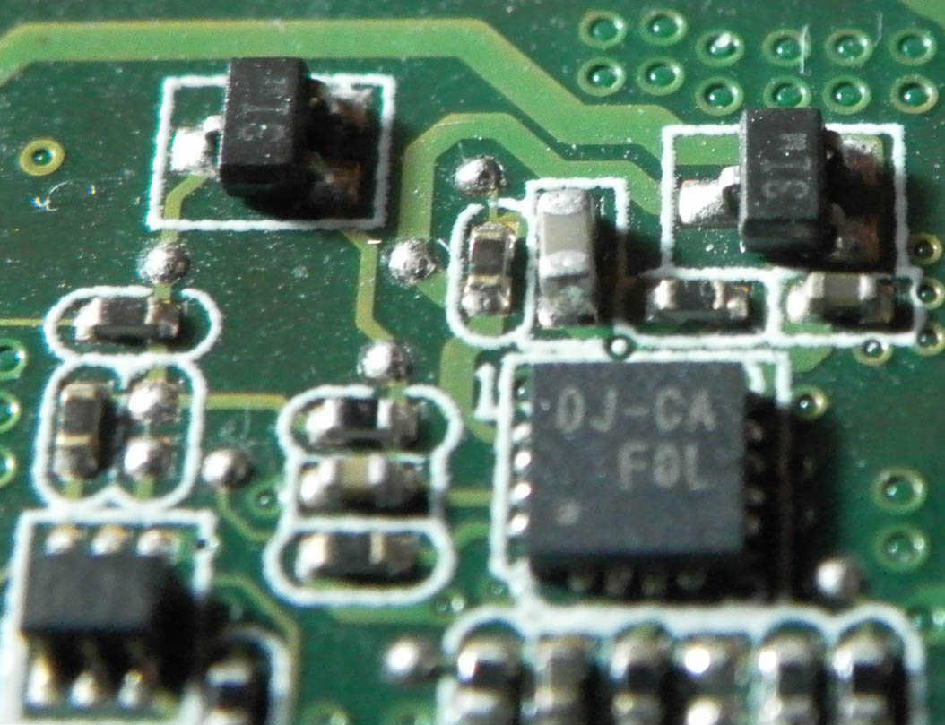

Плату почистил, снова заснял

На моём k52f похожая плата REV. 2.2 , расположение диодов также, на них маркровка 43t это sot 323 BAT54CW.
Спорол косяка недовольство, огорчение , при подключении платы на вису не скрутили их винтом, в итоге питание пошло через схему, один диод сгорел, такой не нашел, заменил на BAT54C, все равно не запускается, при подключении БП на нем гаснет сетевой индикатор как будто короткое.
Подскажите пож где еще посмотреть?

Msk199, смотри вх цепи , мосфеты ,шим и т.д ! Цепи B+
Замерь сопротивление по линиям питания )))
