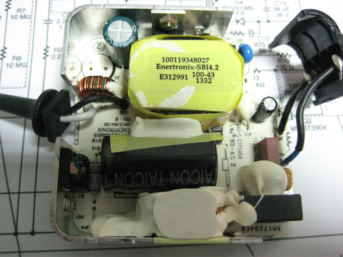

БП не дает зарядки на АКБ. Без нагрузки 19v. При подключении ноута напряжение падает до 15v и прыгает от 15 до 18,9v. Слышно тикание в БП с частотой примерно 2Гц. Была заменена высохшая емкость 10mkf x 50v. Также менялась оптопара, диод Шотки, выходные емкости. Результата не дало. После сетевого выпрямителя на первичной обмотке транса напряжение стабильно 332v.
Помогите плиз советом куда дальше копать.
Спасибо.
Схема не его родная, но очень похожа.
Схема очень похожа на эту.
Сам БП.

VR2 посмотреть если греется(без нагрузки) то заменить.Звонить тестером бесполезно.
Без него блок включать нельзя топ вылетит

входную емкость на схеме c2-120mF-400v - заменой, если нет прибора проверить его.
PS: что то 332v по мне так многовато. 310-320 норма. либо мультик врет, либо кондей подсох, либо у вас в сети 250v )))

Если входная ёмкость усыхает топ обычно делает бабах можете проверить

n max не всегда. Ремонтил несколько блоков у которых был дутый кондер, но они при этом работали нормально но только на низких нагрузках. штук 5 точно было таких. Может просто не до конца высохли )))

имеется ввиду обрыв.Дутый не всегда мёртвый
