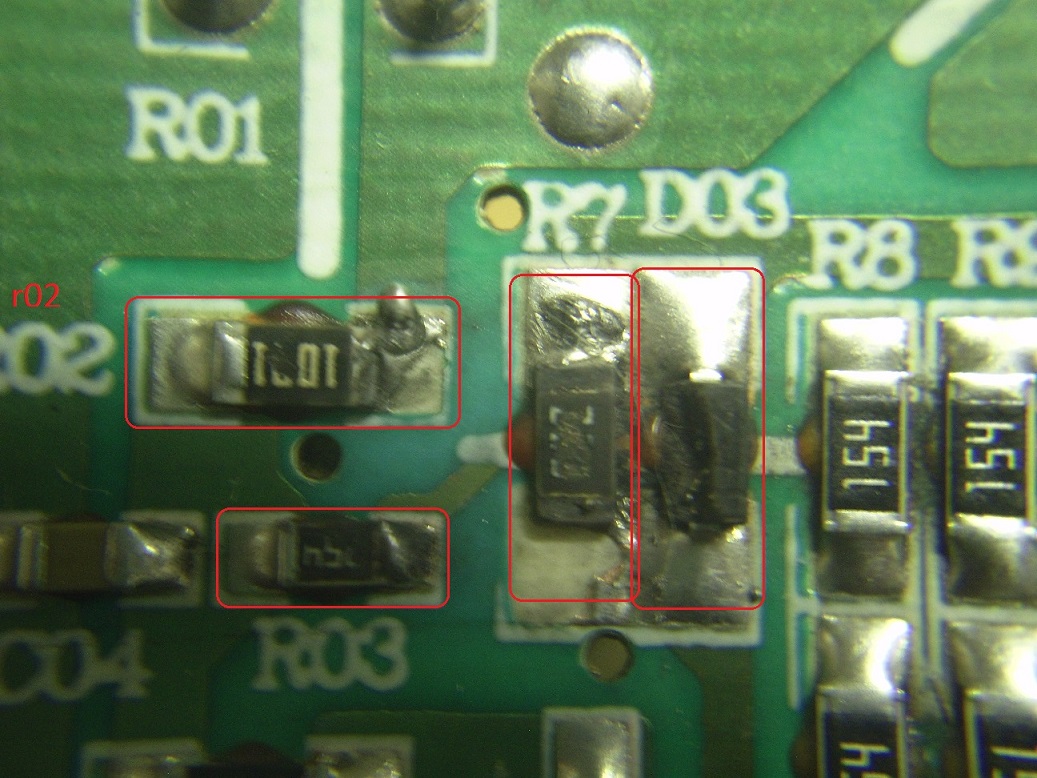

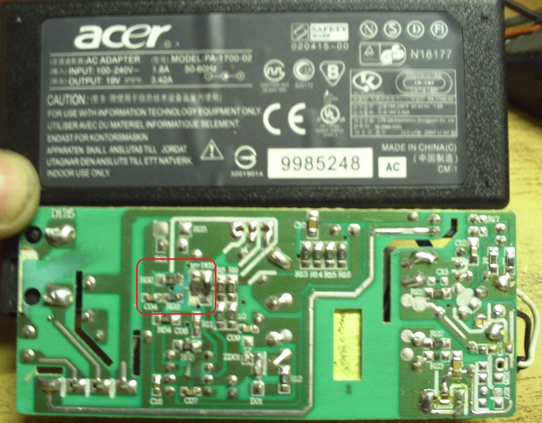

Форумчане, подскажите плз, номиналы резисторов БП Lite-on PA-1700-02.
R02 - ?
R7 - ?
R03 - ?
D03 - ?(за одно)
Схема похожего БП, номиналы не такие. Хотелось бы знать точные номиналы, нотик все таки, без экспериментов...

Да. Вспухший сетевой, взорвана микруха, полевик. То не проблема....

R02=1кОм (марк.1001)
R7=22кОм (марк.223)
R03=150кОм (марк. 154), 250кОм (марк. 254) или 750кОм (марк. 754) одно из трёх.
D03=если это диод, то можно подкинуть маломощный среднечастотный кремний, если стабик то тут сложнее, ходя я в этом сомневаюсь т.к. стаб обычно маркируется ZD, но не всегда.
Уточнить номинал R03 и выяснить D03 можно из даташита на ШИМ или взять ориентир с похожей схемы.

KZen, все номиналы взяты с твоей фотки №2

Вон схема(похожая). уже - R7 - должен быть Омным. Диод поф.
Нужны точные номиналы резисторов, плиз.

Да, я ж сюда схему эту засунул, номиналы не те, стаб(ZD01) на 22v. шим 3842

Твой R02 соответствует R8 на схеме. На схеме номинал 1.5кОм, а у тебя 1кОм, маркировка хорошо различима. Твой R7 и D03 соответствуют R10 и D12 на схеме. На схеме номинал 150 Ом, а у тебя х.з. но уж точно не омный. Как ни крути но по остатку маркировки последняя цифра либо 2 либо 3, что соответствует множителям *100 либо *1000. Диод 1N4148.
А вот эквивалента R03 на схеме к сожалению нет. недовольство, огорчение
