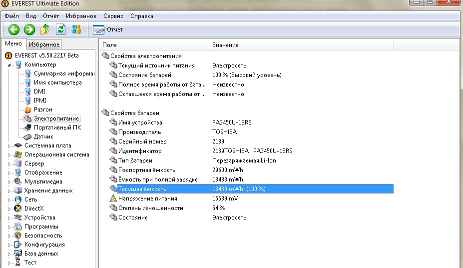

Всем доброго времени.
Задача - перепаковать батарею, обнулить контроллер.
Батарейка на 2000мА 14.4в.
С завода укомплектована элементами Sanyo 18650 по 2000мА , 4 шт.
Контроллеры bq8030 bq29330
Куплены новые АКБ Samsung 2600мА , перепаяны вместо старых. Батарея работает, заряд идет.
Как обнулить контроллер? Ведь он до сих по "думает" что акб на 2000мА и самое главное - износ 54% по эвересту. Тоесть акб заряжается только на половину (а с учетом новых аккумуляторов большей емкости и того меньше). Виндоус и эверест кричат - "батарея заряжена 100%!" , но заряжена на 13438mWh из заявленных 29600mWh(54% износ) .
Суть вопроса - как обнулить контроллеры bq8030 bq29330?
гугл поиск четкого ответа не дал.Что удалось знать:
-при полном разряде данные контроллеры блокируются и батарею в утиль.
-можно откалибровать батарею, сделав несколько циклов заряда-разряда.
Сделано. Толку - ноль. Разрядить менее чем 6% не позволяет сама Windows7,"гасить" батарею лампочкой не рискнул дабы не блокануть контроллер, а заряжает опять же до предела по износу т.е. контроллеру на такую калибровку вообще по барабану. Хоть на форуме пишут, что такой контроллер хорошо поддается калибровке. (???)
При перепаковке новые акб были соединены по схеме и припаяны поверх старых, а старые были аккуратно удалены. Отпаивать (обесточивать) контроллер не рискнул, предохранитель цел.[/b]

А ручками зарядить?

Сообщение #6 От 30/09/2014 14:55 цитата
Свершилось что то непонятное. Батарея со 100% до 6% разряжалась примерно 30 минут. Далее ноут переводился в спящий режим. НО! При повторном включении он включился и на 6ти процентах проработал еще 40 минут! Гордо заявляя все 40 минут что до полной разрядки осталось 1 минута.
Далее подключил к блоку питания и, о чудо, степень изношенности уже 45%! смех Значит я на правильном пути.

Было
Теперь
LOL!! смех

Произошло собственно вот что:
Изношенность 0%
Паспортная емкость не изменилась 29600mWh
А емкость при полной зарядке увеличилась выше паспортной 33389mWh. LoL!смех
По моим подсчетам емкость полной зарядки должна увеличится максимум до 38480mWh.
Время автономной работы по факту не увеличивается - 1 час 25 минут в данном случае. Время зарядки не засекал, увы.
Тоесть сама калибровка сводится к адекватной работе показателя батареи в Виндоус. Фактическое время работы не увеличивается. Думаю, продлить время работы в автономном режиме можно перевев электропитание в экономии энергии (или режим "сбалансировано") пожертвовав производительностью компьютера
