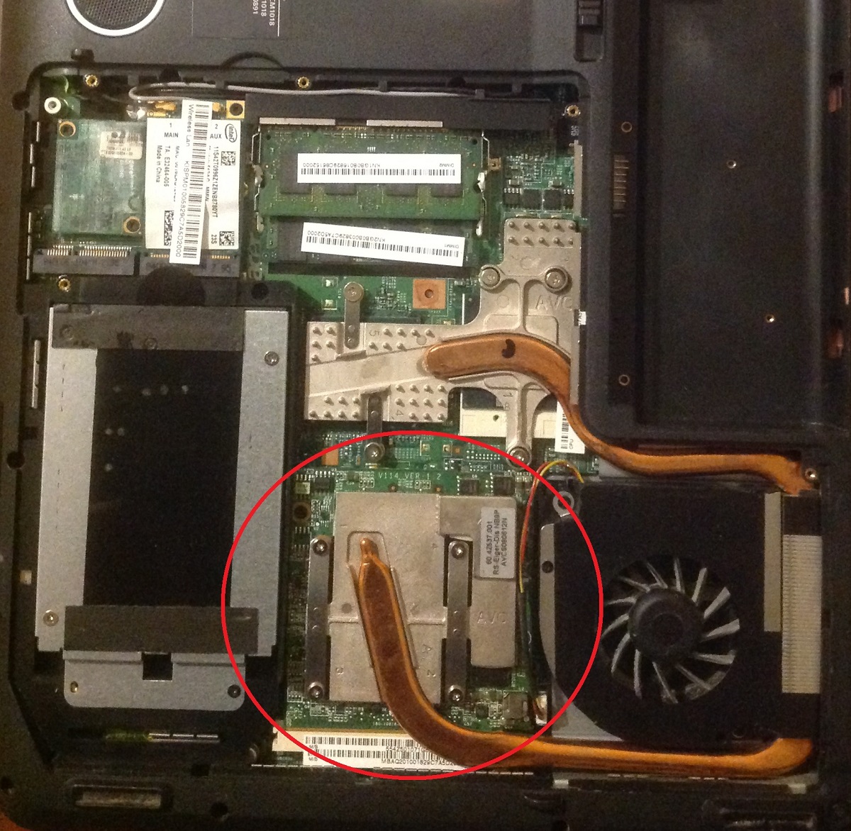

Видеокарти дискретная, не встроенная. (видно на фото).
Bios урезан до неприличия, почти ничего нет кроме Boot, Securyti и времени...
Acer Aspire 5930

А если в этой материнской плате есть интегрированная видеокарта, то, может быть, можно вытащить дискретную видеокарту и попробовать поставить Windows? Раз её физически нет, то он, может быть, и не станет к ней обращаться? Как Вы думаете?

Rom-Zecs, наверное я не тем термином воспользовался. Как видно на фото в этой теме, в данном ноутуке имеется Видеокарта, которую можно вытащить из корпуса. Вот у меня вопрос, может быть вытащить эту видеокарту и попробовать запустить установку без неё?

Djek32, Просто вытащить не получится. Я заводской ноутбук видел без видеокарты, в котором есть место под неё. Там вместо видеокарты вставлена плата с перемычками. Что то штук 16 перемычек по моему было. То есть у вас без видеокарты матрица отключится от встроенной видеокарты. Разве что на внешний монитор попробовать.
