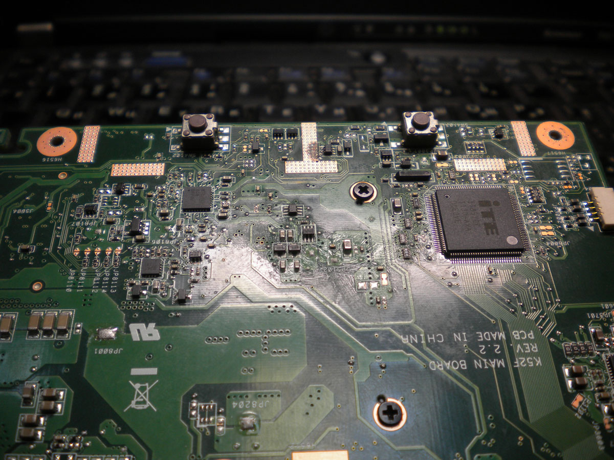

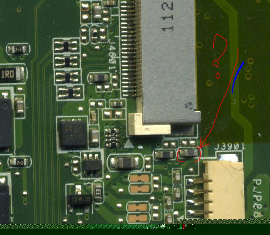

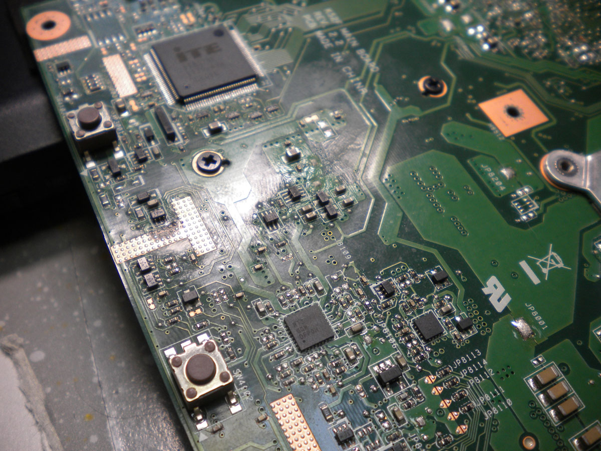

Как определить залитость ноутбука? Сорри, если не в тот раздел. Не нашёл раздела "для новичков".
Продали матплату от ноутбука. Видимых дефектов не было, о чём покупатель расписался в акте приёмопередачи. Покупатель установил её в ноутбук клиента. Через месяц позвонил, мол мать перестала работать, клиенту вернули деньги, соответственно мы должны вернуть деньги им. Плату привезли, на мой взгляд, залитую (см. на фото).
Покупатель говорит, что я для него не авторитет, так как он мастер, бга паяет, а я всего лишь отвёрточник. В принципе отчасти он прав, я не паяю, разве что разъём питания. Но ноутбуки перебираю каждый день.
Вопрос,
Как вы считаете, плата залита? И куда обратиться для квалифицированной экспертизы?
(Шеф дал задание спросить совета на форумах).

Lenchik
Сообщения: 7937
| Залито там где обычно и заливают, над тачпедом. Нужен остальной ноутбук. На нижней стороне клавиатуры будет отлично видно. Низ клавиатуры алюминиевый и с него при всём желании не счистишь окисел от залития, разве что клавиатуру другую поставят. |

djclyde
Сообщения: 732
посредине между кнопками на медной части непокрытой лаком видны небольшие следы похожи на коррозию
но в целом больше похоже на неотмытый паяльный флюс дешевый rma232 и както подозрительно блистят ножки моста какбудто только пропаяны |
Lenchik
Сообщения: 7937
| Там не мост, а мультик и блестит он как раз с той стороны где жидкость не добралась. Смотря чем залили, и что потом делали. Как раз похоже на залитие и попытку отмыть подручными средствами. Белый окисел бывает когда долго жидкость и напряжение присутствуют, а тут самой то плате всего месяц. Я тут себе монитор на новый год прикупил, с IPS матрицей, все нюансы отлично видно. |

FANTASTRON
Сообщения: 1405
| Реально определить можно только на хроматографе. Берется несколько мазков, сжигается в хроматографе, устанавливается марка кофе или чая. И производитель сахара. |
Rom-Zecs
Сообщения: 2900
| А ведь и правда похоже на флюс, какой нибудь tt на вазелине |
djclyde
Сообщения: 732
да следов э-х-коррозии я не вижу
это больше похоже на неудачную попытку ее реанимировать а темное место между кнопками возле микросеммы преобразователя - так это по моему канифолька поджареная
ДОБАВЛЕНО 28/01/2015 18:01
мой вывод плата не залита потому как должны были остаться следы как минимум на конденсаторах
палата замазана или помазана и попаяна!
ДОБАВЛЕНО 28/01/2015 18:03
а спецу который паяяет bga скажите пусть использует качественный флюс и даже если на нем написано ( безотмывочный ) пусть обзаведеться химией и научиться остатки флюса смывать |
Роман Гордеев
Сообщения: 6359
| "куда обратиться для квалифицированной экспертизы?" Можно попросить заключение у сервис-центра какого-нибудь солидного, или результаты химанализа "посторонних вешеств, присутствующих на плате"-это типа заводской лаборатории, или НИИ нужно. По-любому дороже выйдет, чем досудебно урегулировать с клиентом. Но если до суда дойдет-судья будет как в кино/театре наблюдать, какая сторона больше доказательств представит, тогда и заключения(см.выше) будет достаточно. Про "номер в гарантийном" правильно Lenchik написал-на многое повлияет. |
Maxmo
| В общем, на заводской брак не похоже. |
