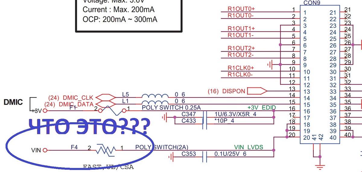

Шасси DAOHK 5MB6FO MBX-269
Пришёл аппарат с разбитой матрицей.После её замены выяснилось что нет подсветки.Отсутствует напряжение 19 в на 40 ноге разъёма матрицы.
Прозвонил до 1 ножки шестиногой м-схемы с обозначением 523 АК.
19 вольт нет ни на одной из её ног .2 и 5 нога на земле. 6 и 4 звонятся между собой. Может быть кто подскажет что это за микросхема?

Сообщение #4 От 26/02/2015 15:10 цитата
CHETLAN, 19В нужны для подсветки матриц ноутбучных.
Slavyan, на 40-й ноге должно быть 3В. это питание самойф матрицы. питание подсветки идет на 18,19,20-ые ноги. там 19В должно быть. на U1 - AAT4280AIGU и не должно быть 19В. на 6,4 - 3В -вход , 3-я нога разрешающий сигнал - 3В, 1-ая нога - выход.

Сообщение #5 От 26/02/2015 16:59 цитата
Спасибо,Виталий,автоматом решил что маркировка на плате соответствует маркировке разъёма матрицы.Когда сообразил,всё стало на свои места.Оказалось что нет разрешающего сигнала на 3 ноге AAT4280AIGU. Решил проблему подачей 3,3 в через резистор 10к

CHETLAN писал:
Vitaliy_mad, ты че тупой ? на кой 19 вольт на матрицу для данного ноута?
CHETLAN, уважаемый, а Вы в своем уме? зачем оскорбления писать? тем более когда не прав!!! Для особо одаренных: VIN - напряжение ЗУ(зарядного устройства) или АКБ (Аккумуляторной батареи)
