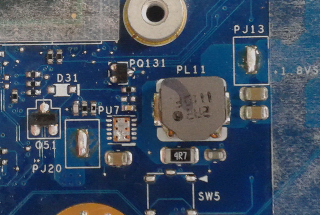

packard bell P7YS0 опознать элемент
mussik
Сообщения: 111
Сообщение #1 От 25/07/2015 23:30 цитата
packard bell P7YS0 слегка залит, чистка и восстановление дорог, и вздутая микра на ней BPIDE помогите опознать элемент датшин нигде нет что за чудо?
на плате маркировка pu7 похоже 1.8v стаб.

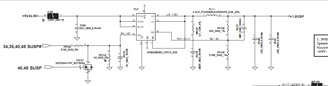

Материнка LA-6911P ???
SY8033BDBC
  зг7.jpg  59.7 КБ  Скачано: 356 раз(а)

Сообщение #4 От 02/08/2015 16:39 цитата
шимка не зря сгорела, проц закорочен по 1.8в вряд-ли хозяин захочет ещё и проц менять.

Сообщение #5 От 02/08/2015 21:17 цитата
упс! проц? да вряд-ли, сокет глянь и при чем тут 1.8?

Сообщение #7 От 03/08/2015 08:01 цитата
gnom69,
че её искать-то?
  acer-aspire-7750g-(la-6911p).pdf  1.36 МБ  Скачано: 1209 раз(а)

Сообщение #8 От 03/08/2015 11:32 цитата
tureckiy, Понятия не имею , крыша едет...зачем спрашивать тогда , при условии что есть схема...

Сообщение #9 От 03/08/2015 19:37 цитата
пробовал с другим процем не коротит, вот и думай при чем здесь проц.

Сообщение #11 От 04/08/2015 20:03 цитата
да не завелось, нет шимки, а кз по 1.8в пропало, да и клиент забрал нотик так что тему можно прикрыть, всем спасибо за участие.
