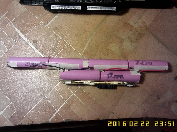

Может я и не прав, но этот аккумулятор вообще то не разборный. Пробую фрезой маленькой пройтись по периметру склейки корпуса. Склеено на горячую, и просто разьединить корпус не получается. начинает ломаться.
ДОБАВЛЕНО 22.02.2016 23:32
Вскрыл батарею. На самих аккумуляторах 9.4 вольта. А на выходе контролера 0. Контролер накрылся? Или можно что то сделать?

Сообщение #12 От 22/02/2016 23:41 цитата
wolk писал:
Как соединены банки? Ну если 3 последовательно последовательно, вернее 2 параллельно и 3 таких батареи последовательно, тогда на каждой такой батареи должно быть не ниже 3,6V, а номинал 3,7, а у заряженной 4,2V соответственно обшее напряжение не должно быть меньше 10,8V. Если ниже, то пробуйте зарядить каждую батарею из параллельно соединенных по отдельности, возможно контроллер не заблокировался, хотя и сомнительно. Да и банки не отпаивайте, тогда точно контроллер заблокируется.

Увидел, но поздно. Фото

Сообщение #14 От 23/02/2016 00:12 цитата
wolk, Ну так и есть, паралельно последовательное соединение, 3 батареи по 2 запараллеленных банки. Вот значит надо подзарядить каждую батарею хотя бы до номинала, что бы получить напряжение всей АКБ 11,1V После можно сунуть в ноут и посмотреть что будет, правда предварительно надо замерить напряжение на разъеме, если при подзаряженных банках напруга есть и в номинале или заряжена, а на разъеме нет, тогда контроллер нужно шить, сли и там и там одинаково, суем в ноут.

Сообщение #16 От 23/02/2016 00:19 цитата
Лучше заряжать iMax B6 или подобным, там можно всю АКБ с контролем зарядить. Главное не отцеплять контроллер АКБ от самой батареи иначе пропадение питания, слет прошивки и как следствие блокировка контроллера и тогда точно - только шить.

Сообщение #18 От 23/02/2016 00:28 цитата
wolk, Да есть, только нужен зарядник с ограничением тока на напряжение 4,2V и заряжать по одной батареи из двух запараллеленных банок.

Сообщение #20 От 23/02/2016 00:37 цитата
wolk, Вот теперь считайте суммарную емкость запараллеленных банок, делите на 3, а лучше на 4 - это ток который можно подать для зарядки, напряжение 4,2V и подзаряжатете 2-3 часа, только контролируйте нагрев банок. И так следующую пару и следующую. после получится у вас почти заряженная АКБ. Замеряете на разьеме, если есть то в ноут, если нет то шить контроллер, если не получится зашить, то вот эти самсунговские банки могут отдавать ток, если мне память не врет, не меньше 2 банок, правда не долго, но для стрейкбольного привода скорее всего пойдет улыбка Ну или на более полезное дело.
