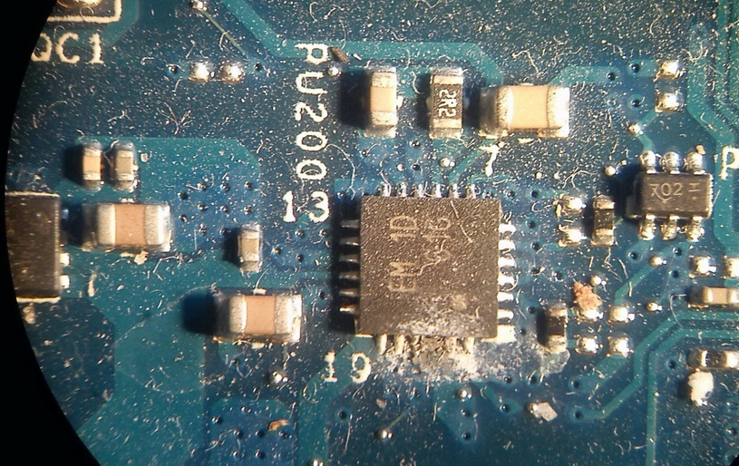

О! С этого и надо было начинать, что ноутом пользовались после залива. Отдай лучше в проверку, пока не поздно.
Вот фото через месяц залива, правда там молоко было, но и вода с пылью-грязью смешавшись может наделать дел...Если что-расстояние м-ду контактами микры-острие иглы прим-но.
 Размер файла:  270.52 КБ
 Просмотрено:  351 раз(а)

Если возникают вопросы уже на этапе чистки ноута-значит опыт нулевой, лучше не экспер-вать, а то уже при вскрытии м-но например smd-к снести с платы, попадалось уже после "поддевания отверткой". Прежде чем тратиться на клаву-отдать в мастерскую норм-ю на диагностику, там подкинут при вас рабочую(неплохо и usb все проверить кстати) и скажут приговор, не такие уж и деньги, все оговаривается. Да и термопасту пора менять уже заодно, если вскрывать, модель-то 12-13 года...
если где влага останется-мина зам-го действия, "рванет" где не ждешь со временем.
