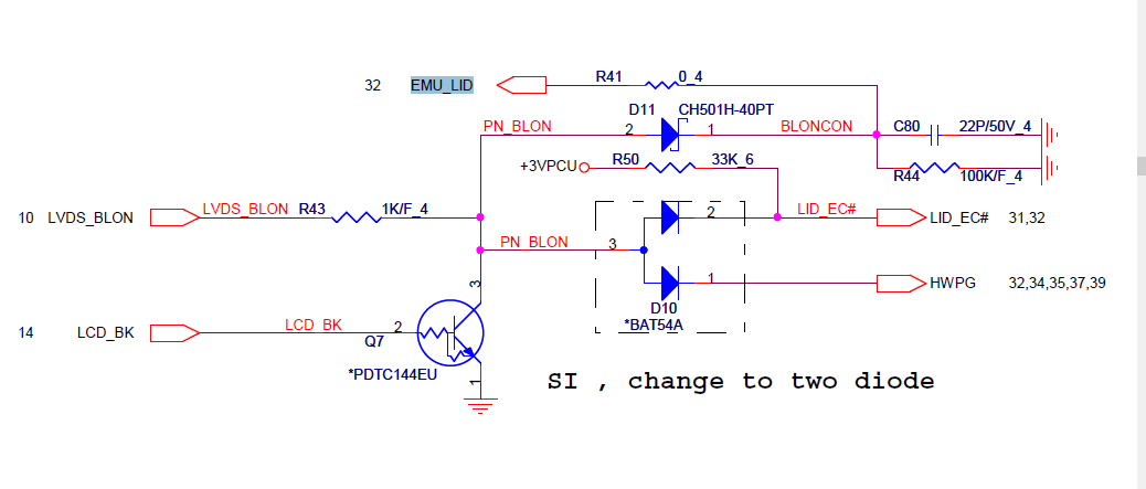

Ноут уже весь мозг выел, не понимаю, в чём проблема.
Плата 22 rev D. на Атлоне.
Проблема в том, что произвольно отключается подсветка, или сразу запускается без подсветки или позже включается.
На внешний монитор всё нормально, без отключений.
Установил, что теряется сигнал BL_ON на 36 пине. Если подать 3 и. то подсветка загорается.
На мульт 31 пин звониться цепь, КЗ нет, тоже 3 и. пропадает, если раснет.
Матрицы менял, датчик холла проверил и сигнал на мульт с него, биос прошил, проц менял.
Под микроскопом плату разглядывал. Такое ощущение, что межслойный обрыв где то. Потому что иногда при нажатии на плату подсветка включается, но не всегда и не могу найти конкретного места.
Схему под мою ревизию не смог найти и разобраться куда какие сигналы идут, как найти обрыв.

Если с датчика, то вроде на 127 ногу LID_EC# меняется, я уже проверял, но никак на гаснущую подсветку не влияет.
Там именно пропадает 3в. на шлейф и звониться на 31 ногу мульта EMU_LID.
Я не знаю эти 3в 31 ноги подаются на подсветку ?
Если бы там на 31 ноге было, а на разъёме пропало, то логично что по дороге потерялось, а у меня и на 31 ноге нет напряжения когда подсветка отключается.
Возможно на мульт команда включения подсветки не доходит, но на какой ноге проверить не знаю.
Но думаю там не с мульта приходит, а через диод от куда то, по схеме не понятно, тем более что на плате деталей из схемы нет и обозначения не совпадают.

Я для себя делал, вчера запаял перемычку между 35 и 36 контактом шлейфа.
Вроде всё работает, датчик холла на магнит отключает подсветку, экран засыпает по установленному времени.
У ноута яркость не регулируется и раньше не регулировалась, пишет что драйвера надо установить в свойствах, хотя значков нет и драйвера устанавливал.
Может и экран отключался из за драйверов.
В общем единственная проблема сейчас, что экран всегда на максимуме по яркости. В остальном всё работает нормально. Решено 1 см тонкого провода.

Проблема вылезла, от сети всё нормально работало, а вот если включать от аккумулятора подсветка опять гасла. Напряжение померял 1.6 вольта. Запитал от другого мета, стало работать, но при воздействии на датчик холла, ноут сразу вырубался.
Сейчас запитал от 35 контакта 3в., но не на 36 как раньше, а до диода.
Так вроде работает всё.
