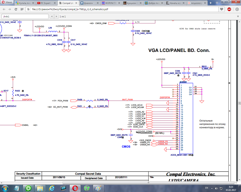

Здравствуйте на руках имеется ноутбук леоново g580 с диагнозом нет изображения. Compal la7982p. Схему использовал от La7981p/ Предыстория : ноутбук был залит в районе входа под оперативку , и по входу коннектора матрицы. На внешнем мониторе по hdmi так же нету изображения. Клавиатура как сказали должна быть рабочая . Звуков загрузки виндовс и тд отсутствует , скорее всего нету инициализации. Процессор и оперативка рабочие. Состояние матрицы не известно (шлейф был в окиси).

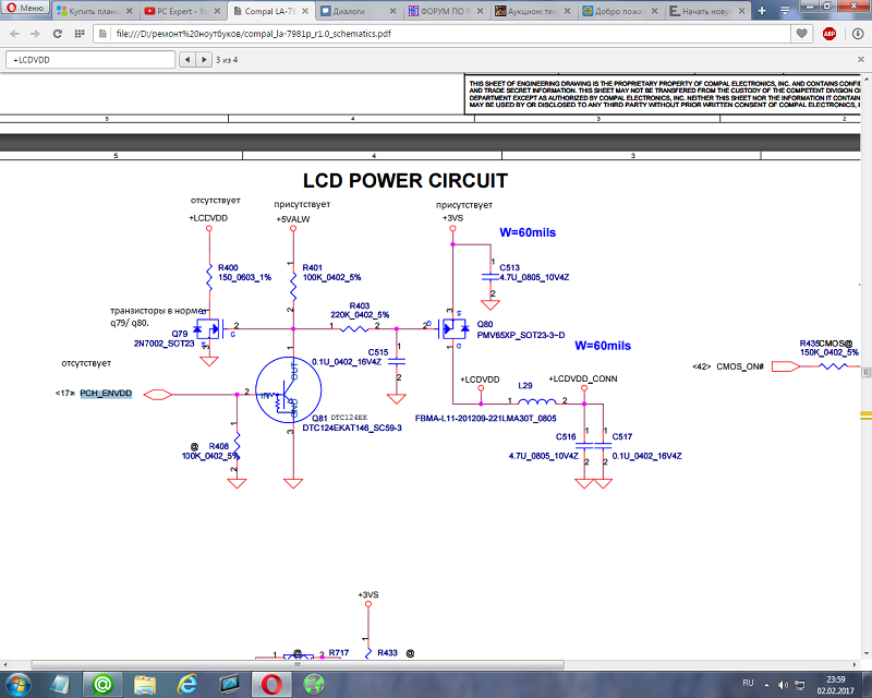

Напряжения присутствует 19в, 3,3 и 5 в дежурки есть . Были проверенны все транзисторы на пробитость (пробитость транзисторов отсутствует). Был так же проверен целый ряд напряжений и вот что вышло.
1. Отсутствует напряжение на (jlvds1 +LCDVDD_CONN ( питание матрицы) , соответственно нету напряжения +LCDVDD и PCH_ENVDD. ( Остальные напряжения по этому входу в норме).Я так понимаю сигнал PCH_ENVDD появиться только после того как считается EDID матрицы. Проверить EDID нет возможности осциллографа нету. +5VALW и +3VS приходят на транзисторы (Q79 и Q80 с этим проблем нету). Как думаю я по этому вопросу либо не рабочая матрица или шлейф , либо интел хаб под замену.

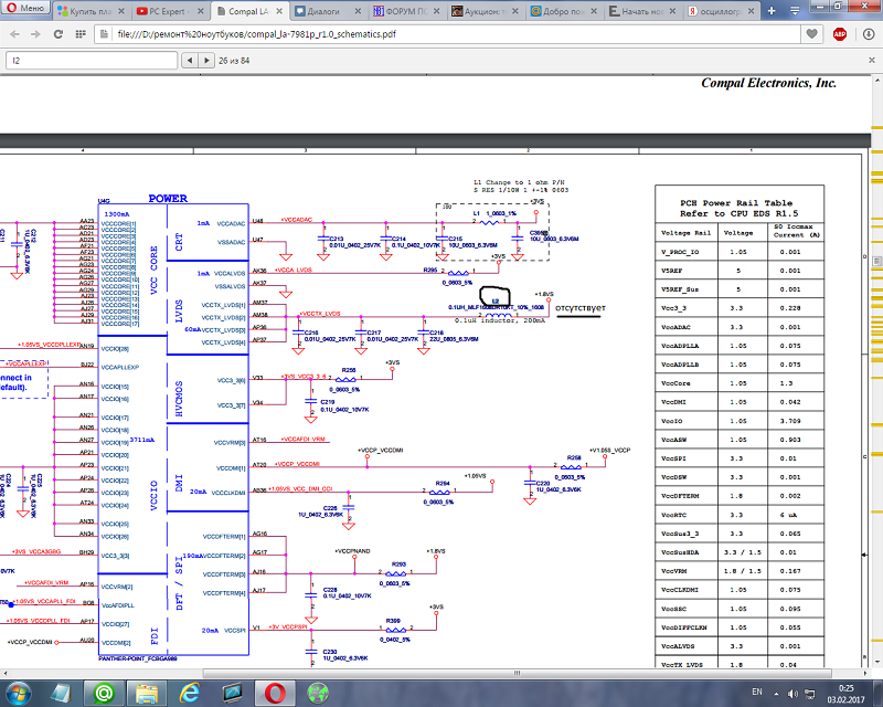

3. Ну и еще одна особенность отсутствует напряжение на дросселе PL 95 -но я так понимаю оно должно появиться только тогда когда пройдет вся инициализация.

Внимательно пересмотрите слоты DDR3. Матрица на этой платформе запитается (после презентации PCH_ENVDD) только после включения основных компонентов по GPIO, EDID не считается, пока не запитана матрица из 3,3ALW. Проверяйте напряжения на дросселях, при разных положениях DIMM. Какое потребление у платы?

Отсутствует напряжение +VCC_GFXCORE_AXG.
