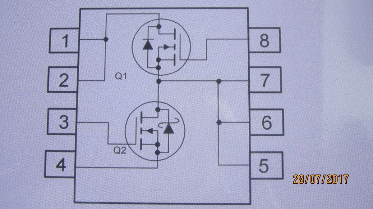

MSI MS-163C сгорела PQ30 может у кого есть такая материнка, подсмотрели бы.

BOB4596, Вы по ногам посмотрите. Это похоже сборка мосфетов. Рядом наверное такие же есть.

Судя по дорожкам действительно рядом такойже SP8K10. На него даташит не нашёл, все ссылки приводят на SP8K1 но это не то. На фото распиновка как должно быть. С мосфетом похоже разобрался, только не знаю получится ли востановить ноут, плата прогорела насквозь плюс все дорожки в этой чсти платы за исключением выводов G в кз.

BOB4596, Вы уверены что КЗ? Например CPU или GPU имеют маленькое сопротивление по питанию, единицы ом.
Если будете восстанавливать, то электролит на входе этого преобразователя надо поменять.

Попытаюсь, уже заказал SP8K10. Нащёт кз непонятно, замеряю на 1-2 ноге то покажет 5 Ом то 7 Ом то 9 Ом чёт никакой стабильности. Наверное надо остатки дорожек обрезать и в плате где прогорело высверлить.

Осторожнее со сверлением, плата четырехслойная. Вытащи процессор из панельки. Если этот мосфет относился к питания ядра, то КЗ исчезнет.

Проц снял, замерил 12 Ом, вернул проц на место получил 14 Ом, а что плата реально четырёхслойная а не двух, похоже в этом повреждённом месте и коротит. Подал питание, подождал немного, отключил, плата в этом месте слегка нагрелась.

BOB4596, Материнки все четырехслойные. На тонкой пленке разведены дорожки с двух сторон, потом эти пленки приклеены к основе. Слои не равномерно по толщине, а два с одной стороны, два с другой.
