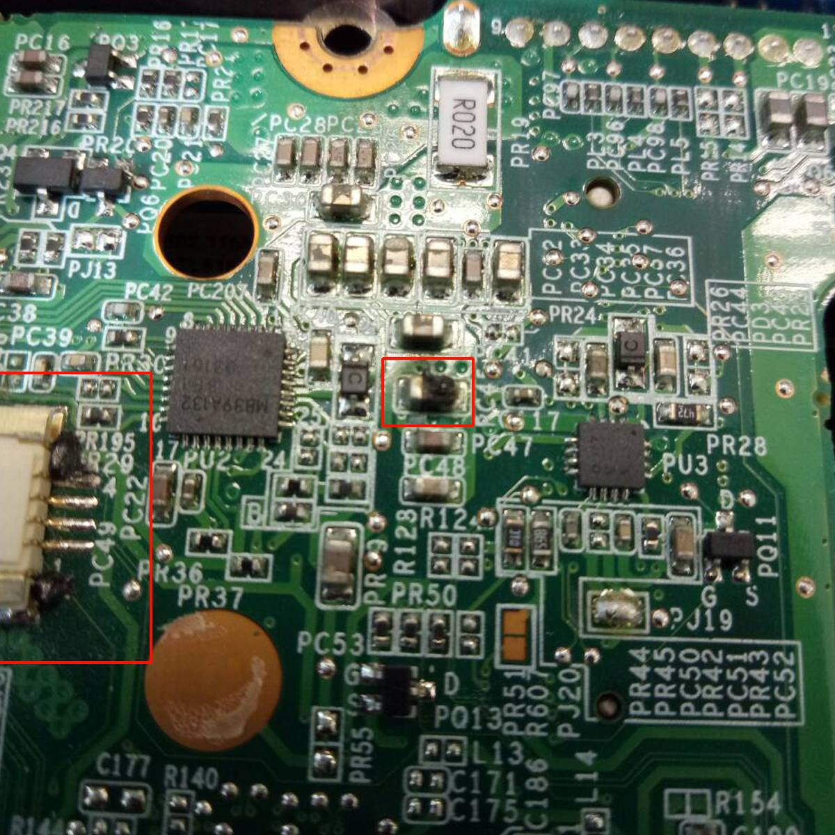

| Здравствуйте. У меня ноут. acer es1-311 материнская плата EA30_BM 14221-1M. Нет инициализации дисплея, проверил оперативку, напряжение есть на всех дросселях, на кварцах импульсы есть, биос прошил не помогло. Подключил HDMI на телевизор не работает. Ток при включении стоит 0.2А и всё. Не давно купить пост карту модель KQCPET6 V6 поставил, написано с верху 61:30 в низу по, что это обозначает я пока не разобрался. Что мне делать? |

| usb не проверял. процессор греется нормально, был бы коротышь на usb то всё бы выключилось. А что такое РТЦ подскажите, может я не проверял? |
Vsirf
| Kosty77 писал: | | А что такое РТЦ подскажите, может я не проверял? |
открываем схему, смотрим что за RTC линия и куда идет ( это питание от батарейки биос идущее в проц, для аботы часового кварца и т.д )
батарейка биос не разряжена? со стороны проца нет низкого сопротивления по этой линии?
то что грееться проц - не показатель
| Kosty77 писал: | | был бы коротышь на usb то всё бы выключилось |
нет, не выключилось бы, я по дата линии говорю D+/D-
звоните юсб и ртц , биос с чистым TXE прошить или с оф сайта, там чистый биос
Но лучше в нормальный сервис  |

| конечно проверял, если бы сразу сказали RTC , то не было лишних вопросов у меня. а что D+/D- не проверил, на проца сопротивление нормальное, если напряжения нормальное, то и сопротивления нормально. Спасибо. |

| Kosty77 писал: | | а что D+/D- не проверил, на проца сопротивление нормальное, если напряжения нормальное, то и сопротивления нормально. Спасибо. |
Однозначно в сервис, вы не воспринимаете то что вам пишут  |
Kosty77
я ноут. отдал сказали ещё что его уронили. может у пяточков нет контакта, дорожки в разрыве, под процессоров. я бы и не спрашивал если бы всё знал
