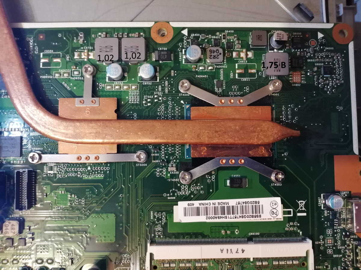

Принесли моноблок, симптомы - процессор греется до отключения, видеочип N-15V-GM-S-A2 холодный. Экран мутно белый. Матрицу проверил, рабочая. питание на дросселях видео 1,02 В, проца 1,75 В. Термопрокладка на проце усохла в крошку. Есть подозрения что проц умер. Подскажите куда дальше копать?

"Матрицу проверил, рабочая"
то есть на другой мамке работает, так? Ну тогда видеочип, или проц, если видео в нём. Ну конечно если шлейфы-дороги не порваны..

В общем причина- разгерметизация тепловой трубки, далее перегрев процессора. Ремонту не подлежит
