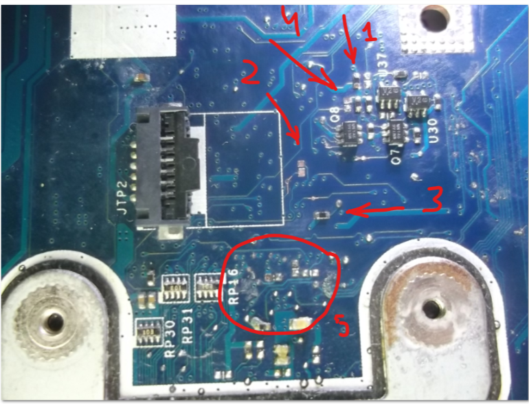

при включении загорается индикатор и тишина, питания проца и видео нет, на кнопку если удерживать выключается
прошил обе флешки, заменил мультик(он как я понимаю не шьется так как в паре стоит с флешкой), ничего не поменялось |
дядя Рома
Сообщения: 507
обмен по lpc шине есть?plt_res снят?vr_on есть?ну ты ж не салага - условия запуска и т.д.  |

Vsirf
шьется мульт, 9012 там стоит, а флешки это к хабу относсятся
залитик?
Типовуха возле кнопок тачпада осмотрена? |
alek50685
Сообщения: 1858
| залитого нет, но и нет 18 вольт, нащел такую же плату залитика, так там в выключенном состоянии есть 18 вольт, от куда идут эти B+ на этот участок платы? |
Vsirf
Схему лень открыть посмотреть?
Через входные ключи идут, смотрим схему где они там
Если не умеем читать схемы, тогда зачем в ноутбук полезли? |

| замкнул у PQ6 S+D питание проца и видео появилось, куллер заработал, но картинки все равно нет, на его затворе 16в, хотя на моей залитой плате всего 3в |

решил прошить новый мульт, так как на старом сопли были и он скорей всего вышел из строя, но вот в чем у меня проблема
на мультике выводы нашел, выходят на клаву, на мультике 59,60,61,62 и 42 на корпус, они же CLK,D0,DIN,CS
программатор у меня RT908H, там выводы по надписям отличаются, то есть CLK,D0 есть, а вот тех двух нет, наверно они по другому зовутся, на прогере у меня так D0,CMD,CLK,SCL,SDA
какой куда цеплять не пойму |
alek50685
Сообщения: 1858
| дежурка есть и 5 и 3.3в, но 3.3в не доходят до флешек 25 серии |
alek50685
Сообщения: 1858
| короче на флешках питание появляется при включении, хотя думал что 3.3в должны быть на них и в дежурке, вобщем запаял мульт, прошил, картинка есть, только вот перемычка на транзисторе стоит PQ7, оставить так, так не зря там поставили наверно, подскажите куда смотреть |
