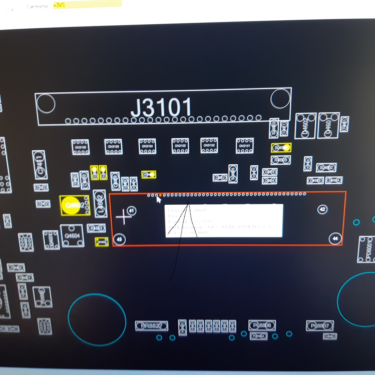

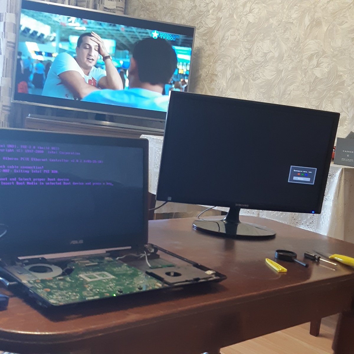

Привет всем! ноутбук ASUS A54H (K54LY 2.0) розовый оттенок на матрице
шрифт dos и логотип asus
при замене пробитого шлейфа что то коротнуло в шлейфе запахло гарью
заменил новый шлейф ...появился розовый оттенок! при подключении внешнего монитора изображение в норме!

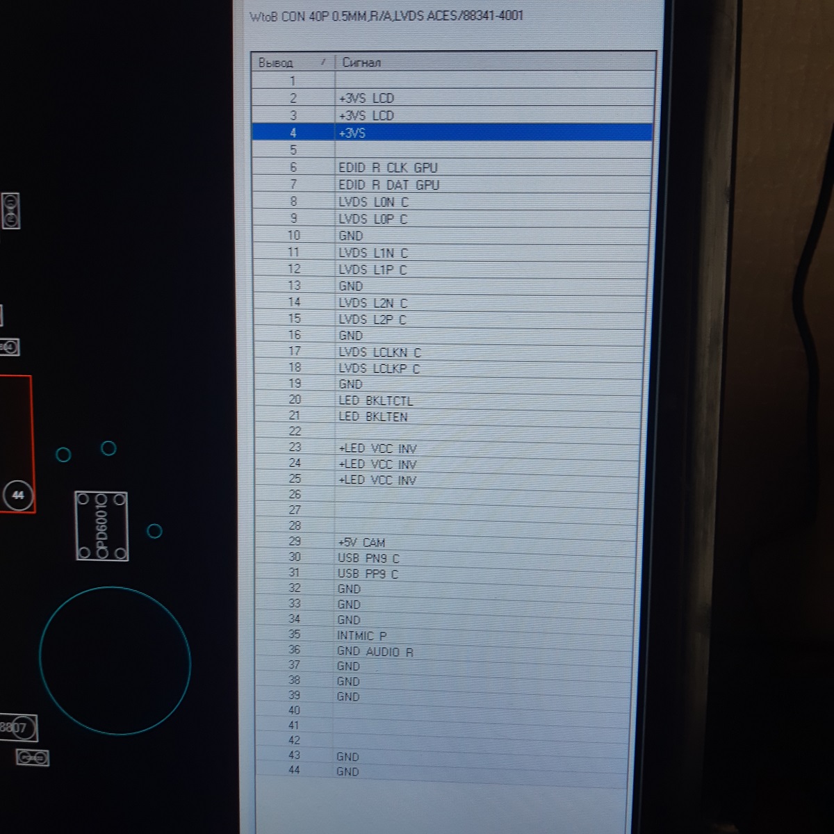

как правильно прозвонить LDVS какие сопротивления там должны быть? относительно земли и контактов выхода на матрицу?
вот что удалось найти на эту плату [/img]
ДОБАВЛЕНО 14/11/2019 11:47
или какие то рядом микросхемы могли подгореть

прозвонил на материнке ldvs
8-LVDS L0Nc и
9 LVDS L0Pc - 4.9кОм
(на землю 8-9 - 0.8мОм)
11- LVDS L1Nc и
12-LVDS L1Pc - 0.4кОм
(на землю 11 - 0.4кОм,12- кз 0.6 Ом)
14-LVDS L2Nc и
15-LVDS L2Pc - 4.9кОм
(на землю 14-15- 0.8мОм)
11-12 так понимаю ведет себя не правильно? к.з

по схеме11и 12 вывод ссылаеться на SLN4602 но наплате он не распаян(?
ДОБАВЛЕНО 14/11/2019 17:46
alexsey_84 писал:
Правильно думаешь ! Искать надо в этих линиях ,глянь откуда эти линии идут
упираеться пока по схеме в sln4602
а дальше куда программа BoardViewer показывает только sln4602 обычной схемы у меня нет

так ) запустил материнку без подключения к матрице и без шлейфа ,проверяю 2 и 3 пин нет напряжения 4 пин - 3.4 v, еще на 23,24,25 есть 19.5 v и почему то на 29 - 3.4 v по таблице 5v написано

kasper0007, проверь сопротивление 2 и 3 (на любом )пина относительно земли ,там цепи диодов и полевиков проверь
Посмотри что на R4603 по напруге +3VSLCD.
ДОБАВЛЕНО 15/11/2019 10:06
Надо выяснить почему не формируется это напряжение , вообщем мультик в руки и вперёд ))

подключил шлейф матрицу,запустил
2, 3, 4, пин напряжение ест 3.3 v !
или все таки без матрицы замерять ?
все таки изображение то есть на матрице ,только розовое !
изображение то есть на матрице только розовое!

извиняюсь) подкидывал и матрицу и щлейф новый тоже розовый цвет! замеряю без матрицы и шлейфа, запускаю мать
напряжение на 2 и 3 пине - нет
на 4 - 3.4v
на 29 - 3.4v
напряжение на R4603 нету
элемент С4602 извиняюсь на месте

kasper0007, что без матрицы по 11 и 12 ноге какое сопротивление ? Отключи питание и смотри , АКБ тоже
kasper0007
Сообщения: 30
Сообщение #17 От 15/11/2019 11:23 цитата
alexsey_84 писал:
относительно земли 11 - 1кОм
12 - 0.6 Ом
между 11 и 12 - 1кОм
кз на 12 ноге без матрицы есть !

kasper0007, окей понятно )) выпаивай sln 4602 и измеряй со стороны разъёма и после 4602 ,сравни с соседними сборками , дальше только АМД шный чип
kasper0007
Сообщения: 30
Сообщение #19 От 15/11/2019 12:11 цитата
alexsey_84 писал:
[quote]
sln 4602 вообще нет на плате
ДОБАВЛЕНО 15/11/2019 12:21
и выводы пятаки 1 и 3 где должен стрять sln 4602 идут на чип
alexsey_84
Сообщения: 1572
alexsey_84
Сообщение #20 От 15/11/2019 12:53 цитата
kasper0007, я вижу и сам это по бордвью, но если нет этого элемента , то откуда тогда КЗ на этих контактах ?
Платформа и ревизия платы совпадает по бордвью? Можете снёс ты его ,не могло такого быть ?
Посмотри сам разъём под микроскопом может подгорел внутри ,вот и КЗ на 12 пине
