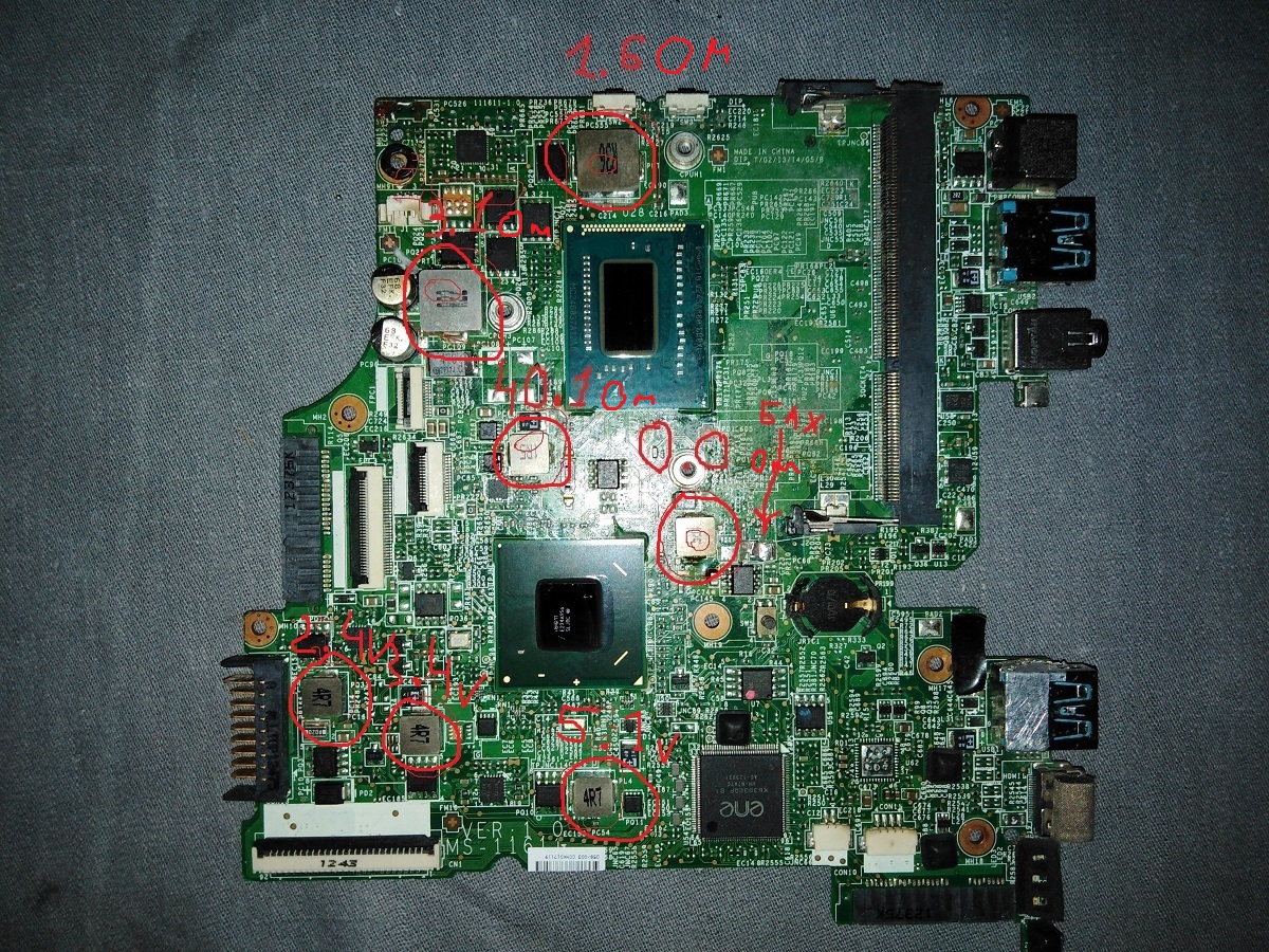

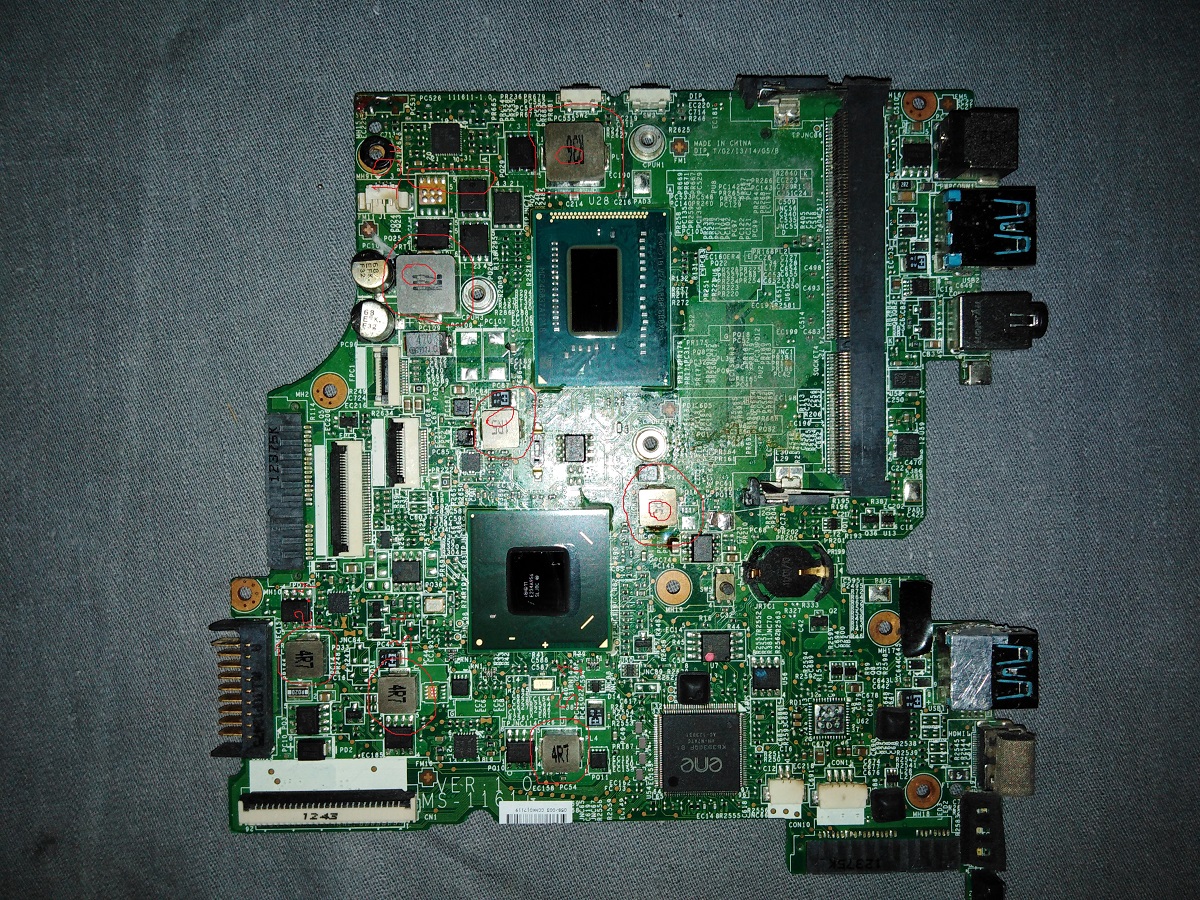

Уважаемые мастера! Схему на мать ms-1161 v 1.0 найти не смог. Все, что увидел, это коротыши на корпус после ВСЕХ дросселей (до них К.З. нет) по северу (по старой терминологии) (Обведены с нулем на фото). На других напругу указал. Греется чейнджер, сильно грелся аудио кодак (я его снял), вентилятор крутится, лампочки моргают. Я не сильно продвинут в ремонте, по этому без схемы никак. Подскажите хоть в какую сторону рыть, или схожую схемку, в общем буду благодарен за любую инфу по этому зверю. С Уважением Алексей

Если плата стартует то напишите напряжения на всех дросселях на вкл плате там подумаем.Что то много там греется девайс часом не грозовой подмигивание

Сообщение #3 От 01/12/2020 17:56 цитата
Добавил фото с замерами
Сообщения: 17915
Сообщение #4 От 01/12/2020 18:02 цитата
Да я вроди напряжения просил,а не омы смех Сколько ом там должно быть я и так знаю

Сообщение #5 От 01/12/2020 18:41 цитата
В низу напруги, где не проставленны туда не доходят
Сообщения: 17915
Сообщение #6 От 01/12/2020 20:02 цитата
Так у вас только дежурка работает есть 5 и 3.3 вольта,и больше ни одна напруга не поднимается.Тут надо микросхемы смотреть которые транзисторами управляют.Если я правильно понял
