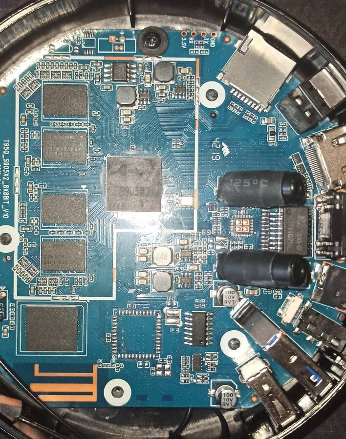

Здравствуйте!
После подачи питания 12V на приставку перестала включаться. Вспышек при этом не было. Разобрал - замерил конденсаторы до которых смог дотянуться - напряжения есть, но не знаю какие правильные, схемы нет. На снимке обозначил основные группы. Поднять можно?

Сообщения: 17966
Сообщение #2 От 03/07/2022 17:40 цитата
Всё можно поднять вопрос в рентабельности.
Мы ж не знаем какие у вас напряжения и где смех

мода тут не при чём. После подачи 12В могло достаться процику,еммс,и тд. 3,3В не вижу на картинке, dc/dc преобразователи не раскаляются? Надо измерить сопротивление на катушках индуктивности относительно земли.

birluk, да и 1.2 вольта нет на схеме измерений.

Ну мне только проверить что это не питание, про процессор и остальные чипы понимаю. Ничего не раскаляется - только процессор немного греется - все катушки внес в изменения рисунка, одна ведет себя странно - c одного вывода начинает от ~27kOm и увеличивается по нарастающей, с остальных от 0,5 Мегаома.
Долго тыкал - нашел дополнительно только 1,5 и 0.75v.

Это питание ддр ищите дальше

n max писал:
Ну я ж говорю - долго тыкал - нет там 1,5v. Может не с той стороны?

FreddikMerfi писал:
Там походу у него 0.8 в значит проц не стартует или чего то подпалило.
Теперь надо ещё 3.3 найти лучше искать возле флешки.
Потом уже переходить к осцилографу

Nik2bic, лучше выложить просто нормальное фото, то можно было бы указать, где померять.
А с этими "квадратами" совсем непонятно, что, где и как.

n max, я тоже заметил эти 0.8 вольта. Может и шину питания проца вышибло. Скорее всего аппарат не поднять (будетне рентабельно). Если дали повышенное напряжение, через стабы пролетело больше чем надо и проц зацепило вероятно.

0,8v , 0,75v ,что то не то. Ослика нет? Махнуть шимки с заниженым вых напряжением,если ситуация не изменится,выкинуть нах.

На еммс должно быть 2 питания 1.8 и 2.7-3.3. они есть подмигивание

birluk, Можно поподробнее - где эти шимки вот и фото сделал.
n max писал:
Это риторический вопрос или утверждение?
Я с этих конденсаторов на 0.8v и начал - нигде не встречал таких напряжений, сразу вызвало подозрения и так же поведение верхней правой катушки индуктивности. А если их менять то как узнать какие номиналы нужны?

Nik2bic, шестиногие sot 23-6. На них что то написано?

WBB00? Ничего не нашел в google.
n max, EMMC это самая большая слева?
