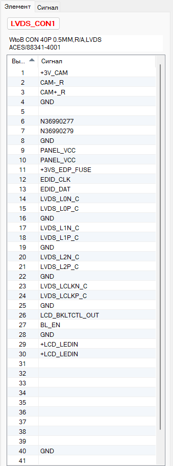

Всем доброго дня!
Прошу помочь с проблемой Имеется ноутбук ASUSx551MA ДАННЫЙ НОУТ УЖЕ ЗАМУЧАЛ МЕНЯ ПРИ ВКЛЮЧЕНИИ ВСЕ НАПРЯЖЕНИЯ В НОРМЕ И ПРОИСХОДИТ СТАРТ-ВИДНО ПО ЗАГОРЕВШЕЙСЯ ЛАМПОЧКЕ ЧЕРЕЗ ПАРУ СЕК ВЫСКАКИВАЕТ НА ПОСТКАРТЕ 0 И все, больше ничего не происходит Изображения нет Причем это происходит с тремя платами материнскими новыми! -менял память и шлейфы На одной плате перепрошил BIOS,пытался подобрать по распиновке матрицу-ничего не вышло! Скачал BoardView Нашел разъем LVDS_CON1 Скачал распиновку матрицы из BoardView и теперь не могу найти подходящую матрицу по распиновке Посмотрите пож прилагаемую распиновку разъема и может кто знает какая матрица подходит по распиновке

cereda, с родной матрицей что не так ? На внешку есть изо ?

Я предполагал что здесь собираются в основном умные и сообразительные люди Но судя по ответам я ошибся Если бы была "родная' матрица то и вопросов бы у меня не было бы В том и дело-нет матрицы а есть только распиновка разъема которая категорически не совпадает ни с одной просмотренных мною матриц
А в первую очередь что я сделал -это проверил все напряжения-и 19 и дежурное и на памяти и т д Самое интересное что они все в норме! Я не буду расписывать какие есть напряжения-вы и сами их знаете Вы бы лучше ответили,знатоки, почему на посткарта загорается один ноль ?И какие разъемы и напряжения отвечают за подсветку матрицы-ее ведь тоже как то включают по сигналу -НА КАКОМ КОНТАКТЕ?

cereda, без обид , разбирайтесь конечно не кто вас не осудит, я так дал совет вам .
По посткарте ,,0," надо смотреть,
можеь устанавливать элементы придётся ( недостающие сигналы ,для работы посткарты) , у вас же есть бордвью по нему посмотрите!

cereda, матрица/аналоги https://nb-elements.ru/product/jekran-matrica-dlja-noutbuka-nt156whm-n50-004-0637/
