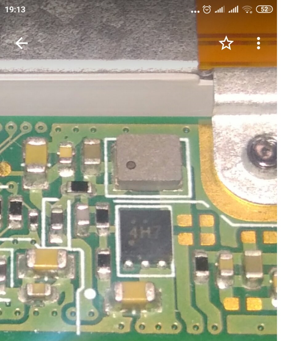

Помогите опознать радиодеталь матрицы B173HAN04.7 ноутбука MSI GF75. Ноутбук пришел с неисправностью - хозяин сам полез его чистить а шлейф аккумулятора не отсоединил. В результате чего 19 вольт пошло на питание матрицы 3.3 вольта. Пробило DC-DC преобразователь MP2143DJ и вынесло дежурку 5 вольт. Сам ноутбук восстановлен но матрице тоже досталось, пробило DC-DC преобразователь маркировка 4H7 в корпусе USP-6EL. Не могу найти на него хоть какую то информацию.

Слева от преобразователя стоит резистивный делитель можно его померить и вычислить вых напряжение исходя из того что опорное в большинстве преобразователей 0.8 вольта-потом чего нибудь похожее туда прилепить.родной вы маловероятно что найдёте даже имея по нему информацию+нет гарантии что за ним что нибудь не вынесло и тогда возможно придётся матрицу искать.

Резистор, который подтянут к выходу преобразователя имеет сопротивление 100кОм, а тот который идет на общий 120кОм. Само сопротивление на выходе преобразователя не занижено. Он питает только одну микросхему NOVATEK NT71850MQG-001. Есть вероятность что она выжила.

Это полтора вольта выходит на выходе должно быть этого DC\DC.А там х.з. может оно ещё куда идет это напряжение мож и на дешифраторы.
Проще шим приколхозить какой нибудь из доступных и глянуть взлетит или нет.Или от лбп эту напругу подать и глянуть сколько кушает.

Вот срисовал схему.

Замерить потребление тока по цепи выхода и подобрать аналог из того что есть у вас или ваших поставщиков.
ДОБАВЛЕНО 29/04/2023 21:42
Схема стандартная для шимов

Таки здрасте! Всем Помогающим спасибо за помощь. Удалось восстановить матрицу. В место DC-DC преобразователя с маркировкой 4H7 в корпусе USP-6EL установил LDO линейный стабилизатор AMS1117 в корпусе SOT-223 с фиксированным напряжением на выходе 1.5 В. Места в корпусе матрицы предостаточно для его установки. Также доработал охлаждение стабилизатора что бы сильно не перегревался. Теплоотвод хороший так как крышка корпуса ноутбука алюминиевая.
