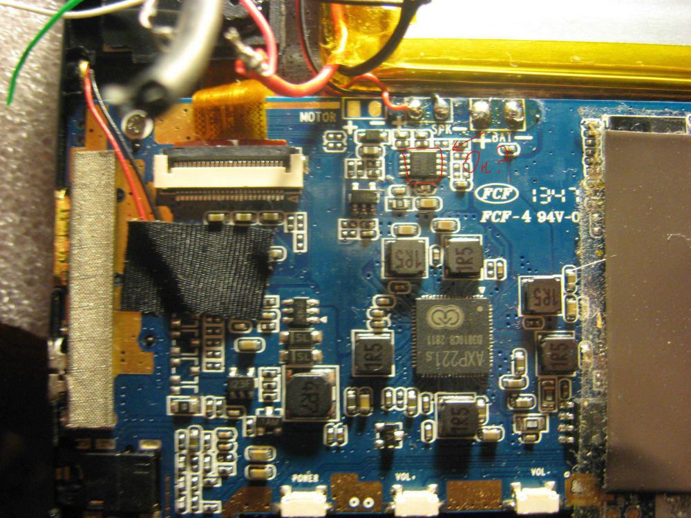

Приветствую всех форумчан ))) уже небыл давно на сайте , сменил специальность . Вообщем столкнулся с такой проблеммой : у сына накрылся планшет - нет зарядки ) . Что я сделал : Вскрыл планшет , визуально осмотрел , проверил разъём USB всё ок )) . Потом проверил Акб - разряженна в ноль , отпаял её от платы . Дальше подзарядил АКБ от внешнего блока питания , заряд держит - батарея живая , при подключении её к планшету показывает зарядку но заряд не идёт !. При включении планшета в рабочий режим с зарядкой , показывает заряд который был от внешнего БП, но при этом идёт разряд , хоть и зарядка подключенна . Вопрос к вам спецы - здох контролер питания ? Я раньше занимался ремонтом теле - видео аппаратуры , с планшетом впервые столкнулся )))) Может есть схема питаний контроллера у кого ? Заранее благодарен !

Нельзя заряжать батарею отдельно от планшета, контроллер находится в планшете и планшет тупо не понимает что ему воткнули живую полную батарею. Заряжаете не отпаивая батарею штатным БП через штатный разьем! Даже если он не показывает заряд - ЖДИТЕ несколько часов, а возможно и сутки, только потом уже делайте выводы.

alexsey_84, Уважаемый участник, вы видимо сути не уловили. Как понял контроллер что у вас батарея разряжена, так и по барабану ему что вы подсунули заряженную батарею. Разряжайте ее, потом все сначала. Я для кого написал, кстати уже не первый раз:

JohnK, Приветствую . Спс за совет . Батарея разряженна , но заряд не идёт . Уже скидывал контроллер отпаивая плюс батареи на 10 сек. не помогло . Буду копать дальше пока клиент больше мертв , чем жив )))

Вообщем всем огромное спс )))) Собрал самодельный блок питания , на 5 В. и 2,2 А. Прежде скинул контроллер как описывал выше . Подключил к планшету , и о чудо на выходе - на заряд батареи пошла напруга ввиде 3, 53 Вольт . Пока не знаю , просто не дыша ожидаю результата , прогоню его часов 6 , потом гляну и отпишусь . Заранее благодарю JohnK, павлик 22, , огромное человеческое СПС .

Планшет зарядился на 4% , а дальше пошёл разряд .и отключился . Теперь вообще не заряжается без сброса контроллера , ребят может всё это прошивка виновата ?

alexsey_84, Контроллер в батарее это контроль перегрегрева и переразряда, контроль заряда находится в самом планшете. Именно контроллер в планшете не понимает, что вы ему суете заряженную батарею. С Роверпадом вам просто повезло, схемотехника примерно одинакова, а вот используемые контроллеры разные подмигивание
В вашем ДНСе, попробуйте заменить контроллер заряда.

JohnK, Приветствую уважаемый ))) СПС за совет где можно заказать такой , я так понимаю мой контроллер 8 ножек (4на 4) маркировка 7191B 130802 ? Есть у кого даташит на него ?

alexsey_84, Без замены можно проверить контроллер, только нужна живая разряженная батарея, подключить и пробовать заряжать, как писал выше. По контроллеру не подскажу т.к. плата у вас на столе, если есть возможность сделайте качественное фото платы в высоком разрешении, тогда видно будет.

Сообщение #19 От 18/10/2015 11:13 цитата
фото

alexsey_84, Ну в общем та, та восьминожка - это не ваш контроллер питания. Кстати, напишите все надписи которые вы видите на ней, прямо построчно!
Ваш контроллер питания AXP221.
