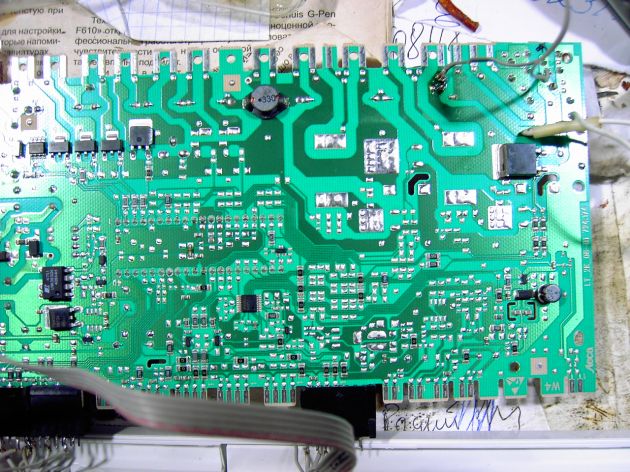

Холодильник Liebherr CN 40230 выдает три коротких писка,о чём это говорит?Запускается после разморозки нормально замораживает, а потом +камера не работает.
ДОБАВЛЕНО 14/10/2011 13:11
Фото модуля
 Размер файла:  118.92 КБ
 Просмотрено:  511 раз(а)

С тремя писками разобрались был плохой контакт.Почему запускается нормально замораживает, а потом +камера не работает тепло.Морозилка в норме и главное ничего не пищит и не моргает.Получается что компрессор работает только на -камеру.
ДОБАВЛЕНО 15/10/2011 14:12
При стартовом включении вначале морозильная камера "набирает холод" до установленной температуры, а потом морозильная .

Видимо потому что проц считает что в ХК не успел оттаять испаритель

О чем нам говорит фото модуля? Да ни о чем.
Рискну и я одеть свой презерватив на чужой кактус. Первым делом идет проверка электроники, входим в сервисный тест и проверяем все устройства. Особенно клапан, если он так подозрителен. Ничего нового не скажу если сделаю предположение, что с пультом будет все хорошо.
О чем сигнализирует сигнал тревоги? Сигнал тревоги пищит если есть проблема с температурой. Следовательно, предпологаем 2 возможных варианта, слабый компрессор и мало R600.
Компрессор слабый- это не так часто, а вот дырок здесь может быть достаточно.
Что можно на быструю руку сделать. Если не жалко заправочной дозы, то заного перезаправить. Будет работать, значится дырка.
Кстати,работать начинает с верхней камеры и периодически на короткое время идет переключение клапана на морозилку. В этой модели холодильник можно отключить, и оставить работать только морозильник.

А датчик испарителя ХК проверен? После намека уже в открытую говорю
МБ1
Сообщения: 51
Сообщение #14 От 19/10/2011 09:47 цитата
В ХК один воздушный датчик в норме ,а в МК 3 штуки тоже норм.

Заменили модуль на другой.А их распиновка контактов есть где?
