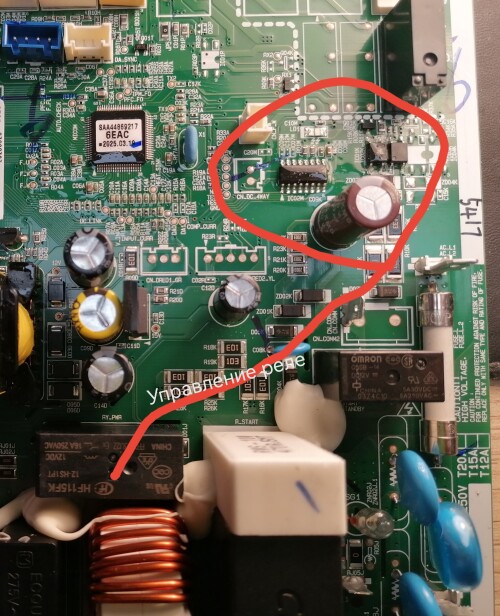

Здравствуйте.
Кондиционер LG S12AW
Плата: EAX65844608_1.0
Наклейка: EBR420854
Процессор (наклейка): SAA44869217
ШИМ БП: 3A155D
Со слов владельца — вышла из строя после попадания двух фаз (перенапряжение).
Кондиционер состоит из двух плат:
основная (силовая)
плата коммуникации/индикации (с собственным БП)
На плате коммуникации был вздут сетевой конденсатор — заменён, остальное целое.
По основной плате:
визуально повреждений нет
варисторы, резисторы, предохранители — все целые
силовые элементы (ключи в гибридке) транзисторы IGBT проверены — пробоя нет
Проблема следующая:
Сеть 220В приходит до реле, далее через контакты реле должна подаваться на диодный мост (который питает всю схему и малый БП).
Но реле не срабатывает - на диодный мост напряжение не поступает → плата "мертвая", не запускается.
Обмотка реле, судя по разводке, управляется микросхемой в первичной части (возле входа 220В).
Приглашённый мастер с сервиса (не электронщик) утверждает, что плата должна 100% сама запускаться и подавать признаки жизни на столе.
Но у меня есть сомнения — возможно, она ждёт команду с платы управления?
Схемы и мануалы найти не удалось.
Вопросы :
Должна ли данная плата запускаться самостоятельно на столе (без второй платы)?
То есть подавать признаки жизни и включать реле?Или запуск происходит только после команды с платы управления?
Что именно происходит при старте в этих инверторах LG?
Есть ли предварительное питание/дежурка?
Можно ли для диагностики принудительно замкнуть реле (подать 220В на диодный мост) для проверки остальных цепей?
Буду благодарен за любые советы.

Ну так тот чип что в кружочке должен быть запитан от чего то,тогда и реле сработает,скорее всего там задержка сделана или мониторинг сети или и то и другое сразу.
ДОБАВЛЕНО 21/03/2026 22:41
Хотя там от предохранителя диод и куча резиков идёт в ту сторону.
