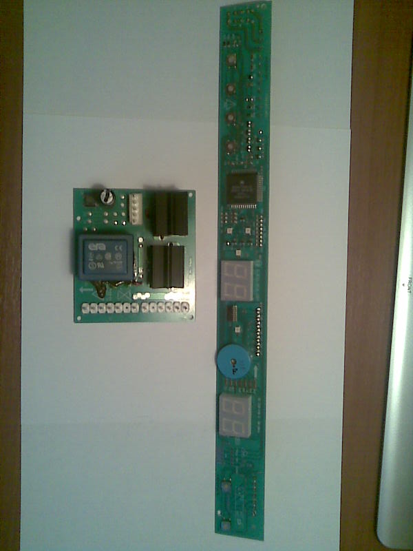

Холодильник Siemens KG32U01 (1997г.в) нет индикации на дисплеи, компрессор вроде рабочий (прозвонил). Перед поломкой плохо работал морозильник. Может быть проблема в эл.плате? Платы 6.033.ВС0.109-1 и 6.033.ВС0.109-1.

Andrio писал:
Может и в плате. Что мерял? Где какие напряжения, начиная с блока питания?

Andrio, по моему,по фотографии и так понятно,что приключилось с аппаратом...и вопрос задавать не надо...и мерить ничего не надо...

robocop[/b], Ну тогда проще ответить и помочь, буду признателен!

Andrio, очевидного только слепой не увидит...Посмотри на трансформатор на маленьком блоке...внимательно посмотри...ничего не видно???

robocop, а разве то не клей? Я сразу заметил, но думаю, не стал бы человек очевидные вещи спрашивать...
Вообще да, ты, похоже прав, и цвет транс поменял

robocop, Нет я не слепой. Показал приятелю, а он и сказал, что типа это технический клей, вот и решил уточнить. Спасибо за помощь! А где достать з/п или можно не родную?

Andrio, а у тебя или приятеля прибор такой-мультиметр-есть?Померяй обмотки транса и все станет ясно.

robocop, С трансом определились, надо менять.

Все заработало! Всем спасибо!
