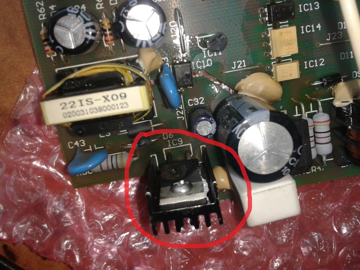

Всем привет! Может кому попадалась такая плата? Взорвалась микросхема БП(IC9), опознать нет возможности.

Andrew88, ты электронщик?

AleksScrewdriver, нет. Но немного соображаю
В общем поставил TOP223, поменял емкости и оптопару, питание появилось. Поеду подкидывать, по результатам отпишусь.

Судя по фото сетевому литу не долго жить осталось! Вон как опух! улыбка

alex.talkz, так его я в первую очередь поменял))

Andrew88, в принципе все грамотно, за исключением одного TOP должен быть менее мощным, например TOP222. Во время переходных процессов при пуске установленная тобой микросхема может выйти из строя из-за возможного насыщения материала сердечника трансформатора. Имей это ввиду на будущее. улыбка

Может, поздно я вклиниваюсь, но в Хайерах все питальники собраны на TOP226Y. Как авторизованный сервис говорю.

Loadrunner, вопрос, куда такая мощность при таких габаритах трансформатора? Там 20-30 Вт предостаточно!
