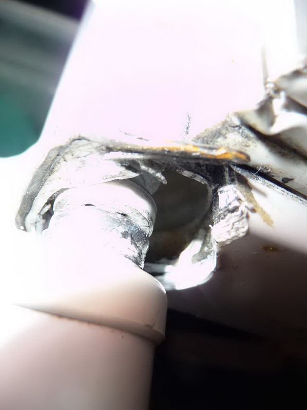

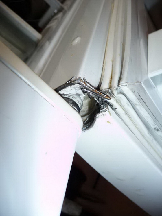

У верхней дверцы нижний крепеж "пробил" дыру в пластике.
Дверца плотно не прикрывается сама.
Что можно сделать?

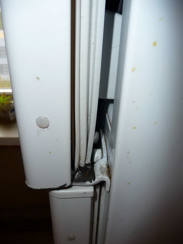

Попробовал сфотографировать
  1_resize.jpg  212.01 КБ  Скачано: 2825 раз(а)
  2_resize.jpg  193.39 КБ  Скачано: 2762 раз(а)
  4_resize.jpg  216.68 КБ  Скачано: 2747 раз(а)

А стальной накладной уголок не решит проблему?

Тут изначально ошибка в конструкции:
На механически важном участке используется просто пластиковая заглушка.
1. После размещения, например бутылок в дверце, создается дополнительная нагрузка
2. Создается постоянное механическое трение.
Наверное тут нужно делать пластиковую втулку, а в неё герметик.
После высыхания герметика в нем высверливать отверстие.
Идеальный вариант туда подшипник ещё вставить.
Думаю данная проблема довольно распространена.
Хотелось-бы услышать опыт решения данной проблемы.

Фото нет. Это я просто включаю конструкторскую мысль. Уголог или иными словами Г0образная стальная пластина по ширине кромки дверки (сантиметра 4) и с длиной каждой части сантиметров по 8. Сверлим в нем дырки и саморезами прикрепляем к дверке. В том месте, где входит ось кронштейна сверлим большее отверстие под диаметр оси. Таким образом мы как-бы дублируем поврежденный участок дверки. Потом, когда все подогнано и работает, разбираем, красим белой краской и собираем снова. На второй фотографии лучше всего понятен смысл того, что я предлагаю
