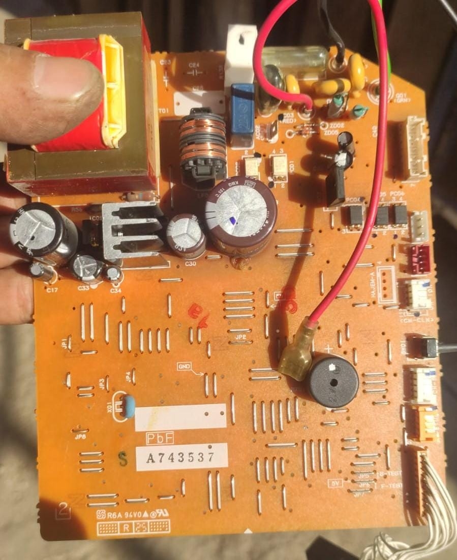

Сообщение #4 От 13/06/2024 20:04 цитата
Такая же история. Старый Galanz он/офф. Вкл/выкл хаосно. С прошивкой играться нет возможности. Электролиты проверил, полистирольные тоже. Сплит отработал час, а через день все повторилось.. Пропаял силовую часть. Есть версии вроде кварца и ик-глаза. Прошу возмездный совет.
