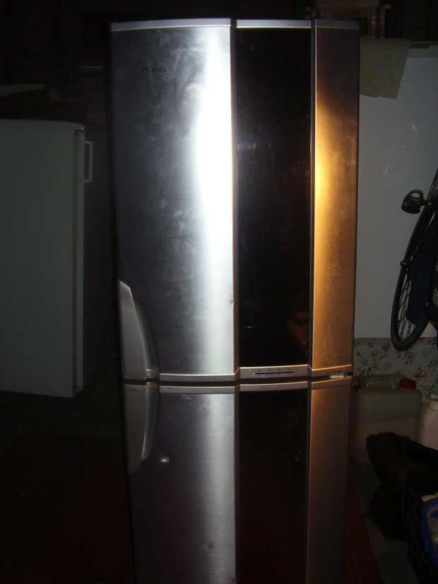

Компрессор трехфазный на 127 вольт. Нет запуска компрессора, компрессор только дергается и замирает, через 20 секунд повторно пробует запуститься и опять останавливается. Напряжение в момент пуска есть на каждой фазе. Обмотки звоняться по 7,8 ом.
По этому поводу хотелось бы спросить, а что это за проводок такой под букавкой B?
Не плохо было бы и узнать что под буквой A ?
  PA050041.JPG  87.99 КБ  Скачано: 1299 раз(а)

Недавно такое делал. Проверяй все IGBT. На букву А вешается дроссель

А на букву В - вешается сигнал управления самим блоком инвертора.
Должен еще и светодиодик мигать - т.с. показывать код ошибки.

На В идёт управление инвертера с блока управления.

я тоже - всмысле менял на новый... Пока есть модули - меняю, но скоро кончатся, кому надо могу подкинуть(продать). Есть сгоревшие вхлам, есть на вид новехенькие но убитые. Сybe, если действительно есть опыт их реанимации, с удовольствием впитаю твой опыт, т.к. их собралось... сумашествие

Я пока в сторонке покурю, поковыряю блок. О результатах будет доложено. Непременно.

Сообщение #8 От 29/12/2010 00:40 цитата
