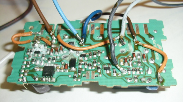

Холодильник двухкамерный, морозилка ноуфрост. В холодильнике термостат . Плата управления оттайки находится у компрессора. Подскажите номинал стабилитронов на платке.
Сообщение #2 От 25/01/2011 21:21 цитата
kalambija, а на осьминожке блик или дырка? Такого модуля нет.

Сообщение #3 От 25/01/2011 22:38 цитата
На микросхеме трудно разобрать
это точный вариант MQ1CE
ДОБАВЛЕНО 25/01/2011 23:41
На микросхему приходит 5 вольт на первые слева ноги, на вентилятор морозилки 11 вольт.

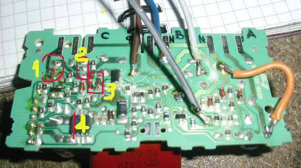

kalambija, если там стабилитрон, то бывает в основном два номинала - 5 и 12 вольт. Нарисуй схему - сразу станет ясно. НА всякий случай перед экспериментами поставь стабилитрон прямо на микруху.

Такой дефект был и у меня. Стабилитроны оба были в обрыве .

kalambija, По твоему ресунку делаю вывод что на ТЭН-220в присутствует. А на компрессор нет.Так и должно быть.Если одновременно это правильно?
ДОБАВЛЕНО 27/01/2011 05:22
Раглядел ТЭН отклюнен . недовольство, огорчение Мало вероятно, но всеже сделай ревизию реле.

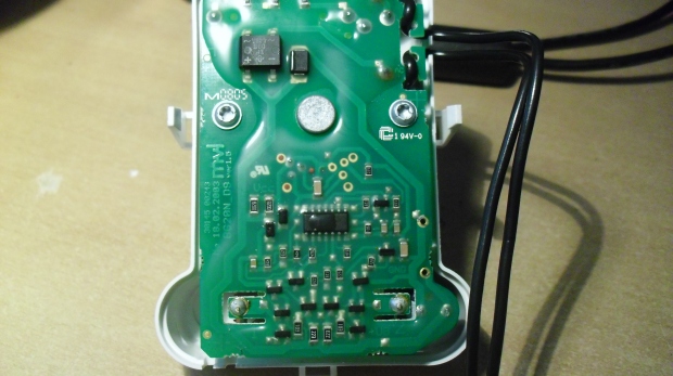

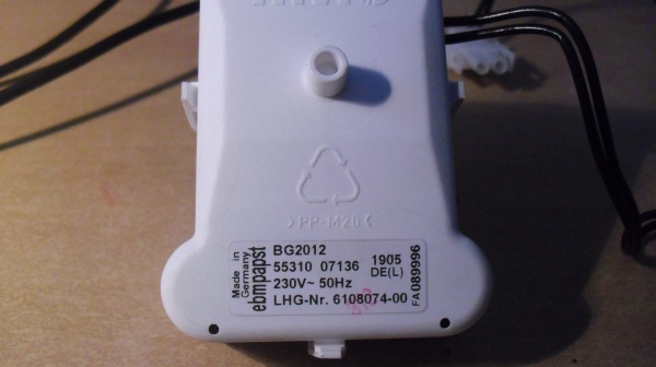

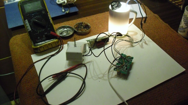

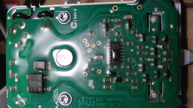

Первый подход к снаряду - и неудачно. На столе лампочка 100 ватт работала. На холодильнике не работает. Стабилитроны пробиты. Электоролит 35 вольт и 100 микрофарад горячий. Вентилятор тоже не крутит.
Кто не видел вентилятор -прошу приобщиться.
