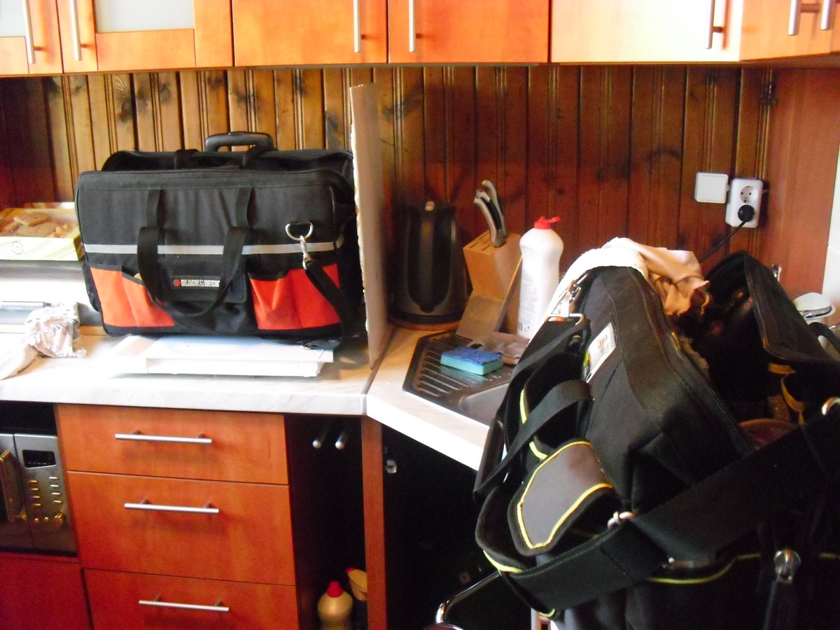

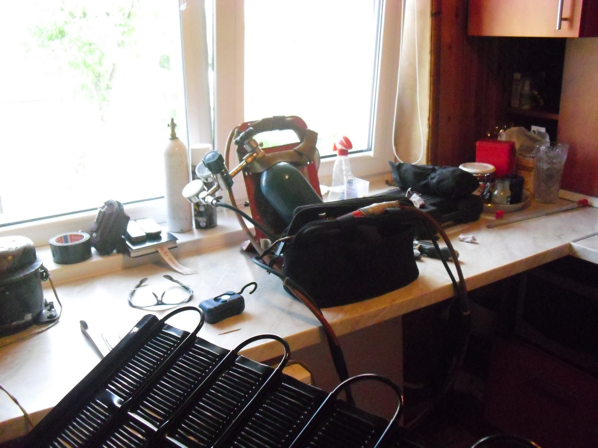

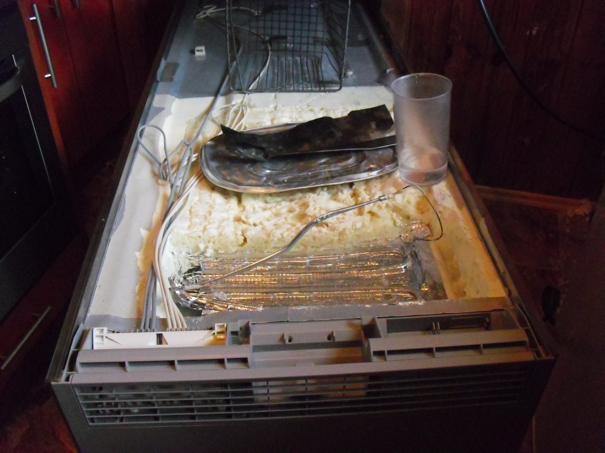

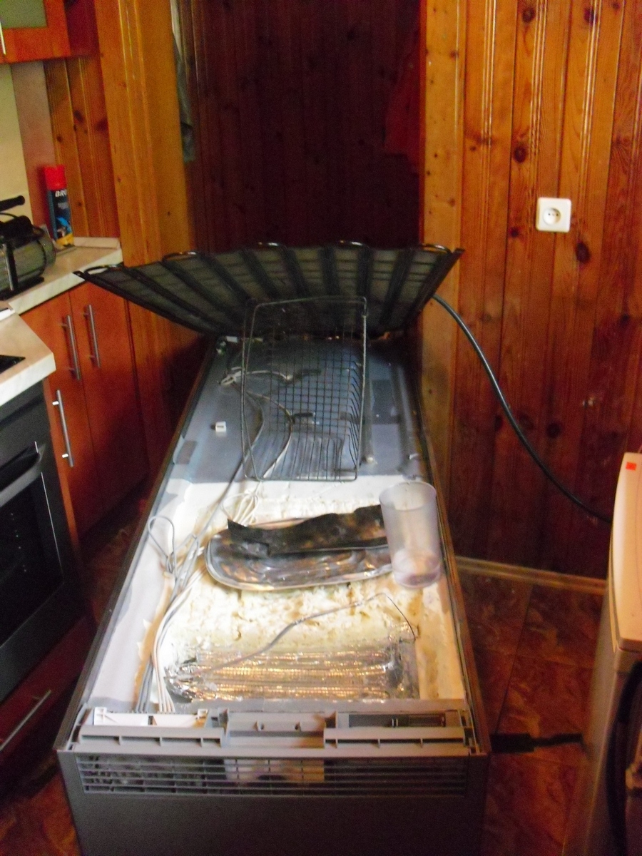

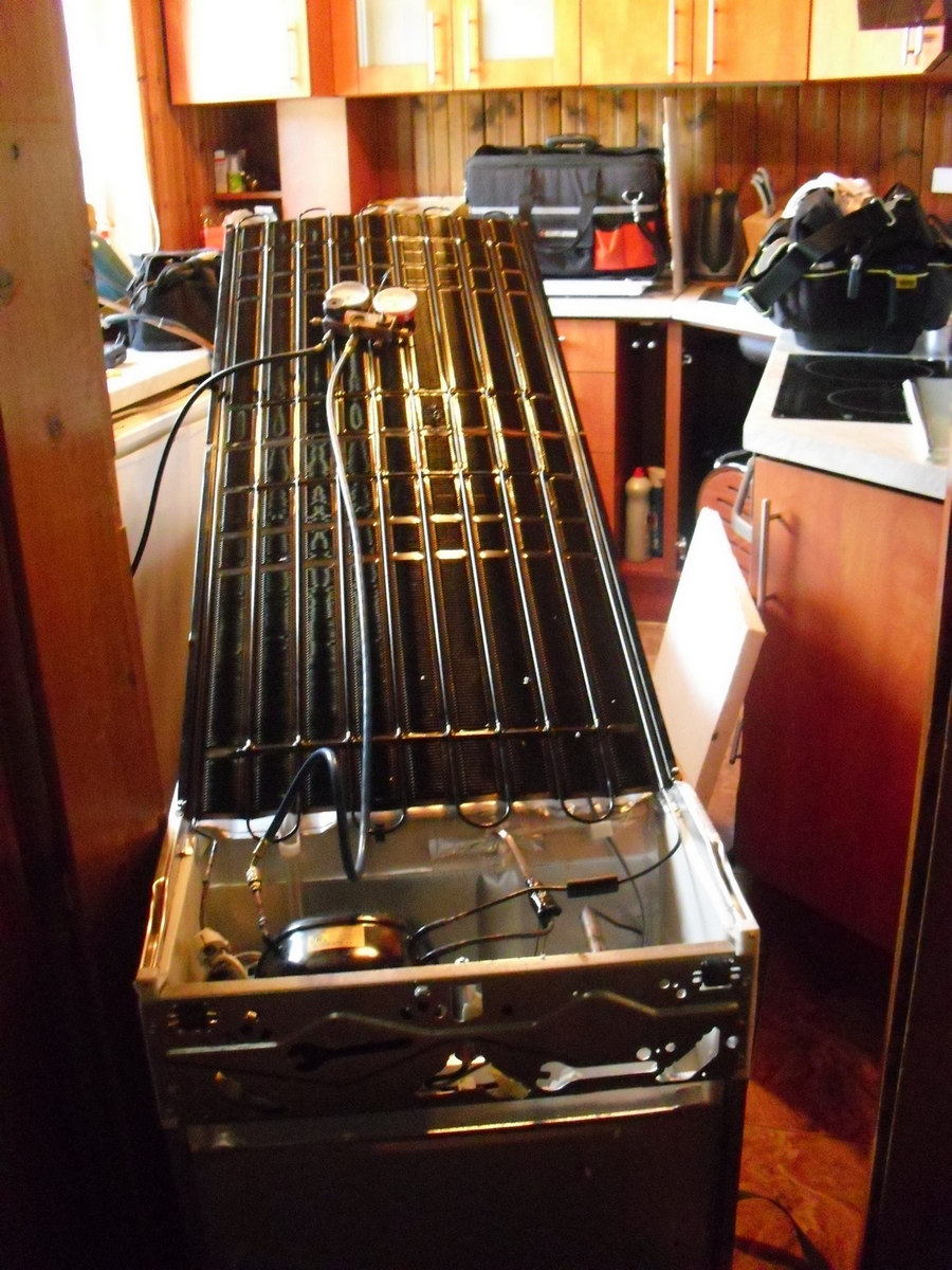

Сообщение #7 От 29/05/2012 18:32 цитата
Ну почему мне раньше не сказали, что чинить Liebherr нельзя? Сегодня был у меня такой пациент, переделал за скромные символические 100 евров.
Paritet, - провокатор. Сказал нельзя- скажи почему.
