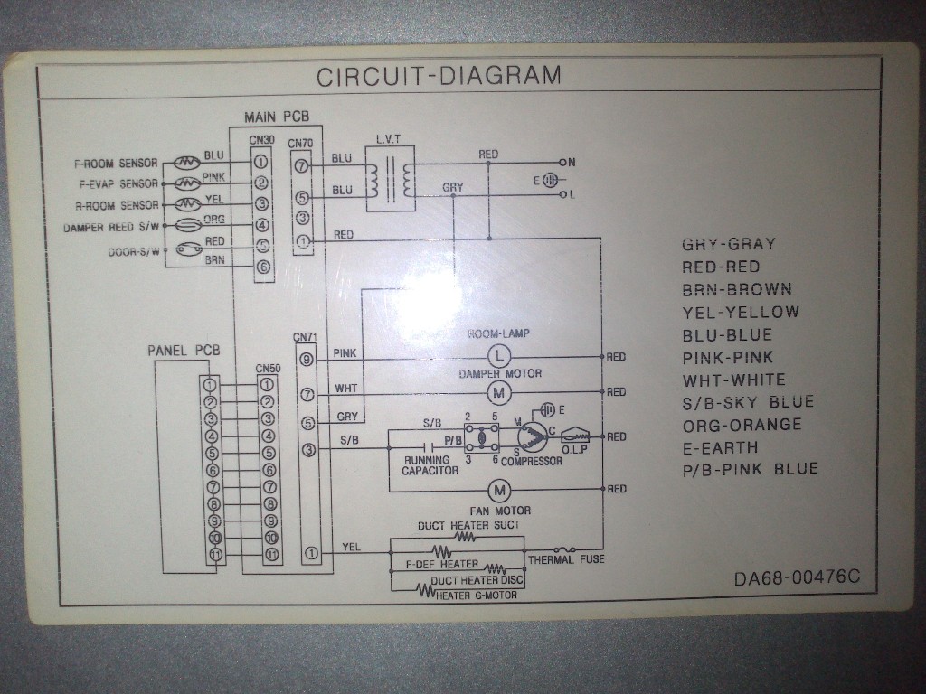

Приветствую всех! Сломался холодильник SAMSUNG RL39SBSW(No Frost). Проработал 5 лет. Симптомы такие (со слов сестры у которой он и стоит дома): отключается после 4-х часов работы и больше не включается, но если передёрнуть шнур питания через некоторое время после отключения, тогда он опять работает затем отключается и снова надо передёргивать шнур питания. Вызывали мастера, который измерил температуру в морозильнике и холодильной камере и сказал, что температура в камерах в норме и компрессор в порядке. Дело в плате управления и её надо ремонтировать или менять, а он этим не занимается. Мастер в городе один и он не помог. Решил ремонтировать сам т.к. есть опыт в ремонте электронных схем и блоков управления, но нет опыта в ремонте холодильников. Поэтому прошу помощи. Итак всё по порядку:
1. Плату вынул и осмотрел под ламой с лупой. Видимых повреждений нет. Фото платы управления и схема включения датчиков и моторов во вложении.
2. Прочитал тему: http://monitor.espec.ws/section35/topic151792.html и сделал вывод, что надо проверять тен оттайки. Как правильно было замечено там несколько нагревателей включено параллельно + есть термопредохранитель. Главный вопрос как мне найти выводы этого самого тэна оттайки и где находится термопредохранитель? Общий жёлтый провод, который приходит от тэнов на плату управления нашёл.
Заранее благодарен за дельные советы и помощь в ремонте.

Сегодня измерил сопротивления тэнов:
1. Тен заслонки - 7 кОм
2. Тэн оттайки в обрыве
Термопредохранитель тенов исправен. Буду покупать новый тэн оттайки. Благо в Москве его достать не сложно. Вот тут например можно купить: http://www.remmarket.ru/index.php?productID=2816
Как поменяю отпиусь, как работат холодец...

Сообщение #6 От 22/12/2012 00:12 цитата
Поменял тэн. Аппарат работает уже 2 недели как часы. Всё удовольствие обошлось в 1485р.(покупал в А-Айзбрг) и час возни с установкой....
