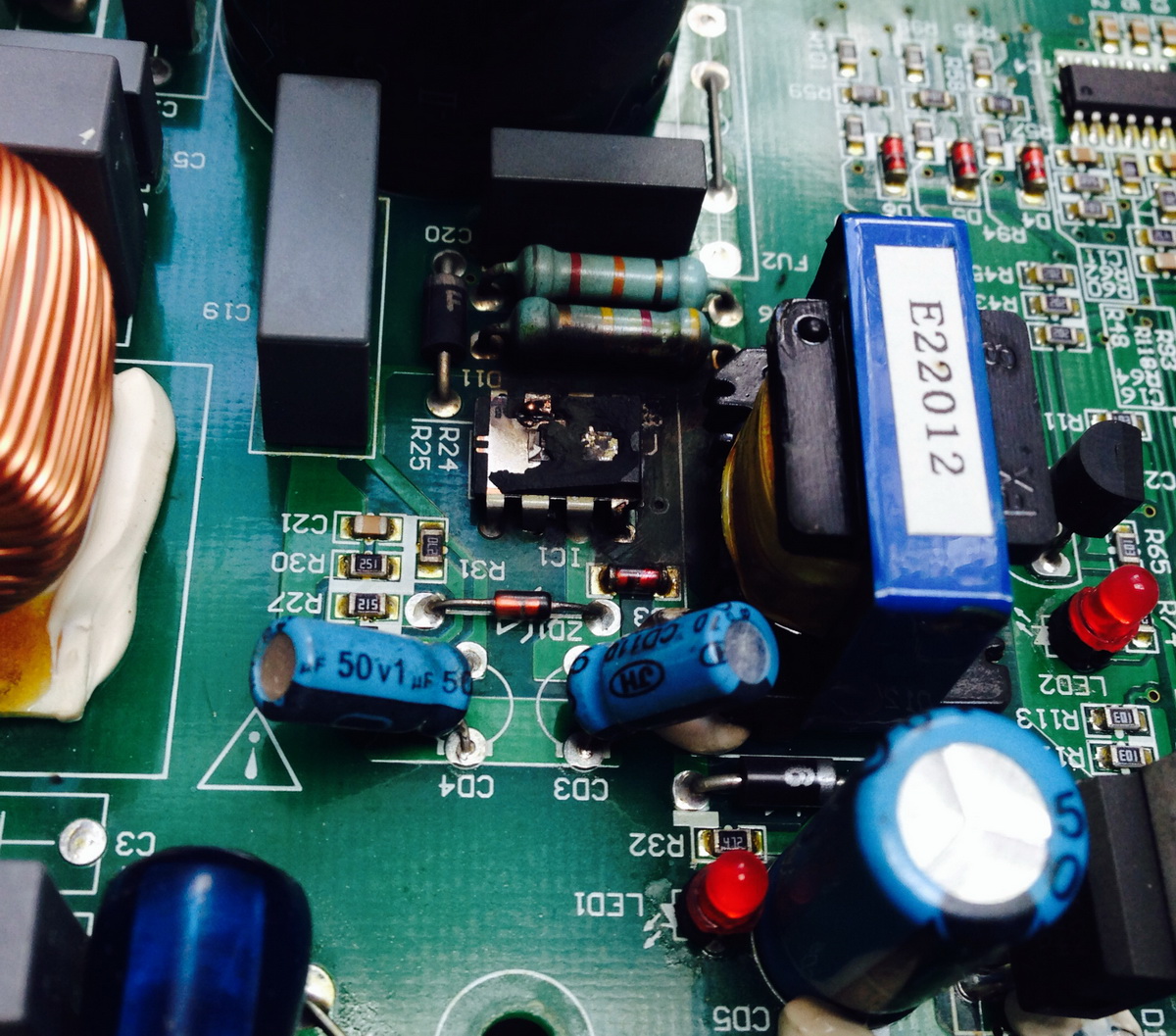

Холодильник Haier HRF 369AA, модуль 0064000385.
Хлопнул ШИМ с отскоком маркировки, прошу подсказать тип (DIP8).

Спасибо! классно!

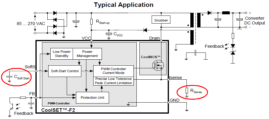

Прямо под дип-корпусом ШИМа ждал сюрприз: SMD емкость (C8) и резисторы (два в параллель: R24 и R25) - также выгорели в черное.
Из даташита:
Ёмкость Csoftstart обеспечивает мягкий старт и функцию рестарта.
Резистор Rsense - выполняет функцию токового датчика.
Но что-то нигде типовую схему БП на этой ШИМ не найду.
Если у кого есть инфа, прошу подсказать номиналы.

Kadzak, 165 = 265 = 365 , вот и смотри их http://gomel-sat.net/forums/index.php?showtopic=27&page=13 - здесь схемка на микросхеме ICE2A365
