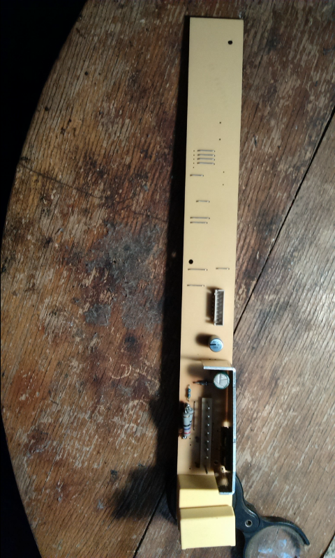

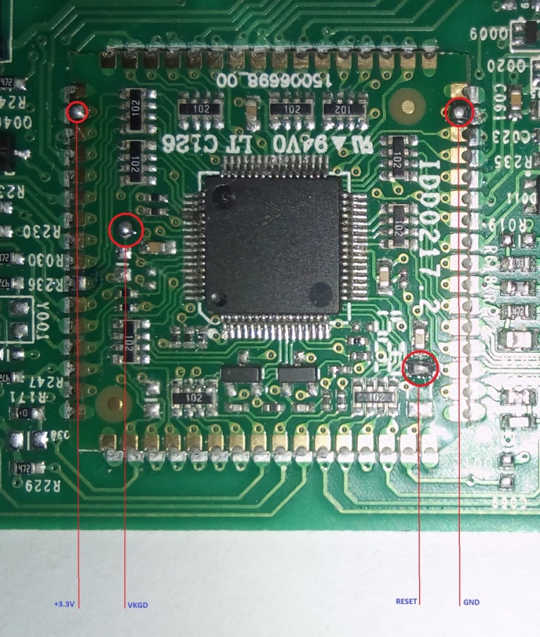

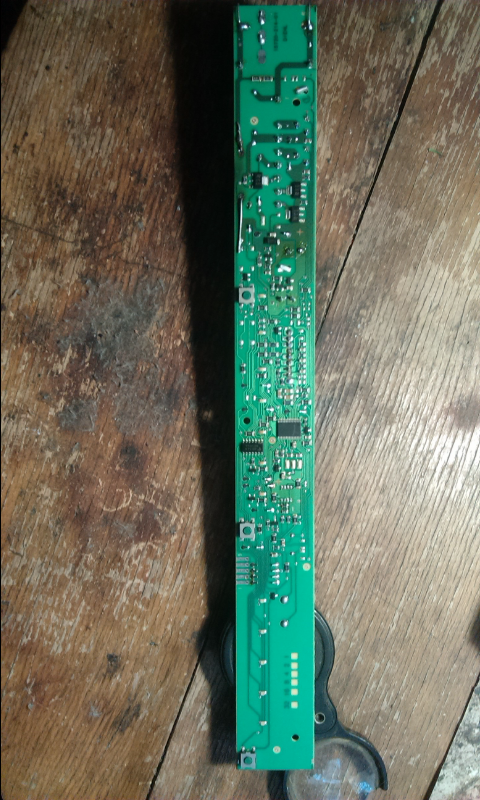

Привет всем ! Прошу помочь!
Привезли две платы Холодильника
INDESIT PBAA347F
code: 162002508.00
sw:01.03.06.
s/n 1128500938
Эта родная, со слов механика дуркует ноу фрост,и заслонка. Сами заказали модуль, пришел с другой прошивкой
code:162002508.03
sw: 01.03.12. 30413604
s/n:15 341 01083
Поставили не светится ни один символ,принесли на прошивку.Законнектился как на фото,слил.Прошивки в архиве.Прошу помочь в анализе прошивок. Или прошивкой.
ДОБАВЛЕНО Пятница, 03 Март 2017
Перезалил архив,перепутал вроде.

| Проблема решена прошивкой! Тема закрыта. |

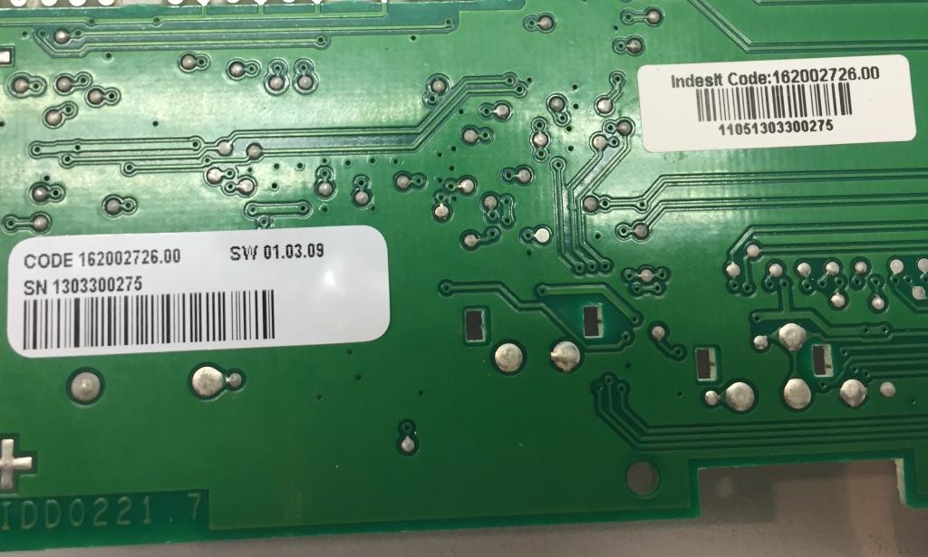

Всем привет! Помогите найти прошивку.
Холодильник Ariston HBT1181.3MNFH, industrial: 58784110010
Перетерся шлейф между силовым модулем и индикацией. Коротнула шина но корпус - в итоге процессор труп (КЗ по питанию).
Процессор MOTOROLA GB60A.Перепаян новый.
Софт 01.03.09 Articа - нашел и прошил.
Осталась конфигурация.
По шильдику была - SW 787801160010 (12 цифр)
По servicenet - указана SW 78781160012 (11 цифр)
Любую из этих двух помогите пожалуйста найти.
Стикеры прикрепил:
UPD.
Всем спасибо. Конфигурация найдена...

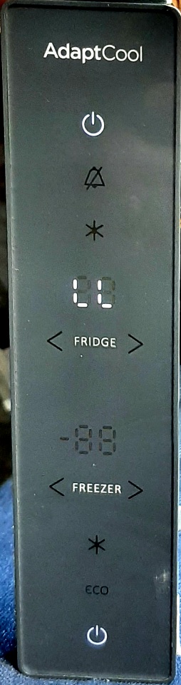

Здравствуйте!
Очень нужна прошивка на холодильник Gorenje NRK6191TW ,родную прошивку загрузить не могу..я обычный пользователь холодильника..
Горит свет в камере ,не запускается,на дисплее LL L1 при нажатии на сенсорные кнопки включения отключения..замок от детей не отключается.
Очень буду благодарен!

| Valeriyevi4 писал: | | Очень нужна прошивка на холодильник Gorenje NRK6191TW ,родную прошивку загрузить не могу..я обычный пользователь холодильника |
А Зачем тогда она тебе? Лучше поищи мастера. Профиль у тебя не заполнен... Мож и подсказали бы мАстера поближе... |
Valeriyevi4
| стопыч писал: | | Valeriyevi4 писал: | | Очень нужна прошивка на холодильник Gorenje NRK6191TW ,родную прошивку загрузить не могу..я обычный пользователь холодильника |
А Зачем тогда она тебе? Лучше поищи мастера. Профиль у тебя не заполнен... Мож и подсказали бы мАстера поближе... | Мастер сказал слетела прошивка...с этим он помочь не может..у него прошивки нет! |
