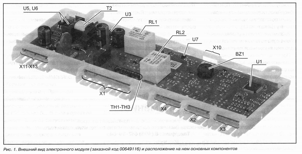

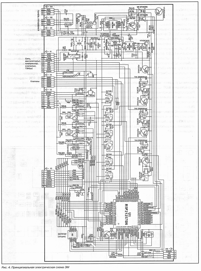

Здравствуйте Всем! Продолжу, т.к. нечто похожее у ТС и у моего подопечного Bosch-а KGN36A25/01 ноу-фрост 2011г.в. А именно: нет включения компрессора, вентилятор в работе Попробую выложить схему на похожий, что бы было более понятно. Попытка запуска была при включении, на мгновение импульс после сброса Alarm, но самое интересное, что напряжение на катушке FL1 есть 5,9 в, что мало и не достигает заветных хотя бы с источника намеренных на емкости C16 8,8в, что садит, транзистор VT12 PDTA143Z со встроенными резюками? Обмотка реле цела, сопротивление 227 ом. На процессор напряжение идет 4,94в со стабилизатора U7. На разъемах Х11-Х13 напряжения по порядку VDD=9,8в; СТPL=4,6в все относительно общего GND. Напряжение в сети 224в, вечером 211в. Компрессор и ПЗР рабочие. Сопротивления датчиков при t = МО 23,4 гр.С - 5,63 Ком; Исп. 22.8гр.С - 5,84Ком; ХО 24,6гр.С - 5,33Ком. При номинале 25гр.С = 5 Ком. Измерения проводил поверенным FLUKE 1587.
Все понял. Напряжение срабатывания реле около 9 вольт, импульс менее секунды. Напряжение удержания около 6 вольт. Контакты реле изношены, и изменилось расстояние между подвижным и неподвижным контактами в сторону увеличения. За счет инерции при сработке контакт замыкался и тут же отходил на мин. расстояние.
