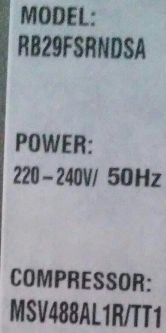

Здравствуйте, проблема такова: Всё началось с пробоя трансформатора, и на розетки пошло примерно 600В (по словам клиента). Заменил предохранитель и диодный мост на плате управления. Тепер при включении, двигатель работает только на пусковой (ето на слух) обмотке 5 секунд и отключается. Лампочка один раз моргает когда отключаеш шнур питания. На плате инвертора проверил (тестером, что смог) , рабочее, большая микросхема с радиатором (я так понял драйвер двигателя) не пробита нигде (прозванивал по даташиту). На VDD драйвера присутствует 14В,на входе платы есть 5В, правда не знаю какое ещё там должно быть напряжение? На разёме AC in присутствует 220В, после диодного моста есть 300 с чем-то вольт. Подскажите пожалуйста, может ли быть проблема с микросхемой D78F1201, и какие напряжение должны быть на контактах RPM и F/B?
Извини, пишу с телефона и немогу в текст добавить фотку...
[img]https://drive.google.com/file/d/0Bw65vRNbea9Va2N0QUI4Wmx3TFk/view?usp=drivesdk[/img]
  20170220_102307-1-1-1.jpg  107.21 КБ  Скачано: 515 раз(а)

У инверторных компрессоров нет пусковой обмотки и цена силовой микры сопостовима с ценой модуля. Лучше в сервис.

Ок, спасибо, я понял что OLP ето защита, с ней всё нормально, сопротивления всех обмоток компресора одинаково, по 12ом,какое на них должно идти напряжение? Я ставил тестер на переменку, но у меня всё по нулях показывает, но что-то же его крутит... Как ето проверить?

Enzo93, Напряжение покажет между выводами обмоток компресора.

Vasil.v.v, Я так и проверял, но все по нулях... А как он тогда крутит? Может на одну из обмоток нет напряжения? Тогда силовая микра здохла, или не неё нет питания нужного может такое быть?

В этом компресоре нету пусковой обмотки - плата инвертора выдает 3 фазы (по простому) изменяет частоту и тем меняет мощность компресора.
