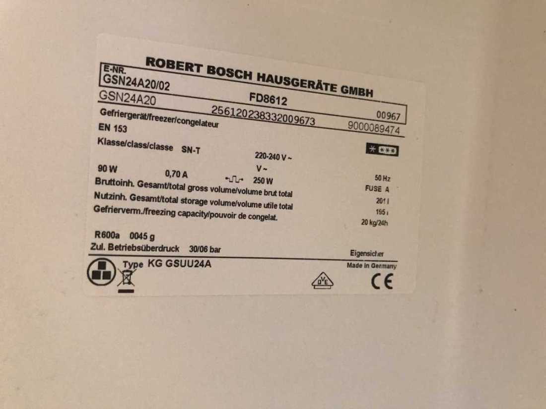

Есть у матери морозилка Bosch GSN24A20/02 иногда (обычно после пропадания электричества) она "глючила" не хотела включаться, не слушалась кнопок управления...
Извините, не шарю по Bosch по "продуктовый сервисный и т.п. номер" но умею фотографировать:
В общем, полез я к плате управления, там аж один электролит, хоть он и не был вздут, но я его перепаял... и тут все и произошло...

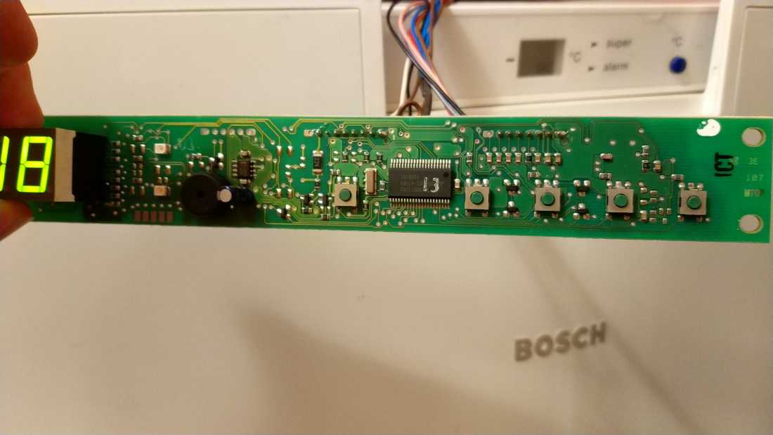

После включения плата управления морозилкой показала " ПП " - фото прилагаю.
Т.к. я ни разу не холодильщик, сказал матери вызвать мастеров, пусть посмотрят...
Мастера "посмотрели" забрали плату, перепаяли еще раз тот же электролит (только более похабно, видимо не поняли, что он паянный). Вынесли вердикт, умерла плата - нужно покупать плату ~ 100$.

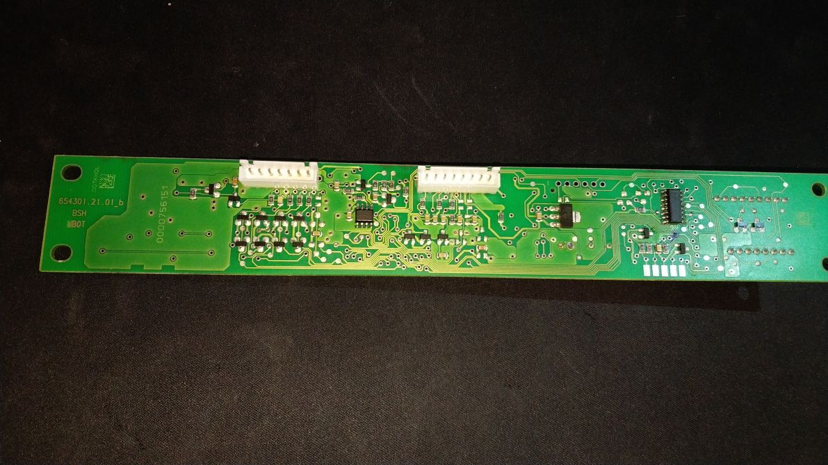

На плате есть номер 654301.21.01_b

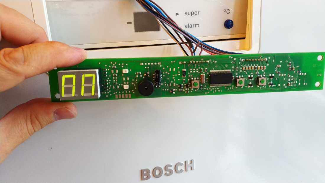

Посмотрел я на ali есть плата с таким номером - 23$ - заказал сам.
Правда на плате, что я заказал распаяно на две кнопки больше, чем на оригинальной. На оригинальной дорожки для кнопок заведены, но кнопки не запаяны.
Подкинул я заказанную плату - обратил внимание, что кнопки не соответствуют иконкам на морозилке (ну и фиг бы с этим), но морозилка толком не работает...
Температура выставляется на индикаторе (выставил -18), а по факту в морозилке не то. То +5, то -7 - плавает температура через 0 то в одну, то в другую сторону, естественно, это не дело. День - другой подождал, нет результата. Все что я могу сказать - компрессор иногда работает.
Хотел сервис мануал глянуть, но не вижу такого на серию GSN.
Проц на плате M38503M4A589FP посмотрел на него datasheet - это масочный проц (прошивка слететь не могла), питание на проце что на родной плате 4,94В, на заказанной плате на проце 5,05В. Немножко странно, но в пределах нормы - по даташиту от 2,7 до 5,5В.
Флешка на плате обычная 24c02 - я ее вычитал, хотел сюда выложить, но bin файлики нельзя... Во флешке не мусор, что-то есть. Пробовал просто читать, пробовал в морозилку на пару часов положить - читается одинаково...
На что еще обратил внимание - на родной плате, когда нажимаешь на кнопку "super" - режим не включается и на каждое второе нажатие слышен слабый щелчок (как защита по КЗ) и тухнет индикатор на ~ 0.5сек.

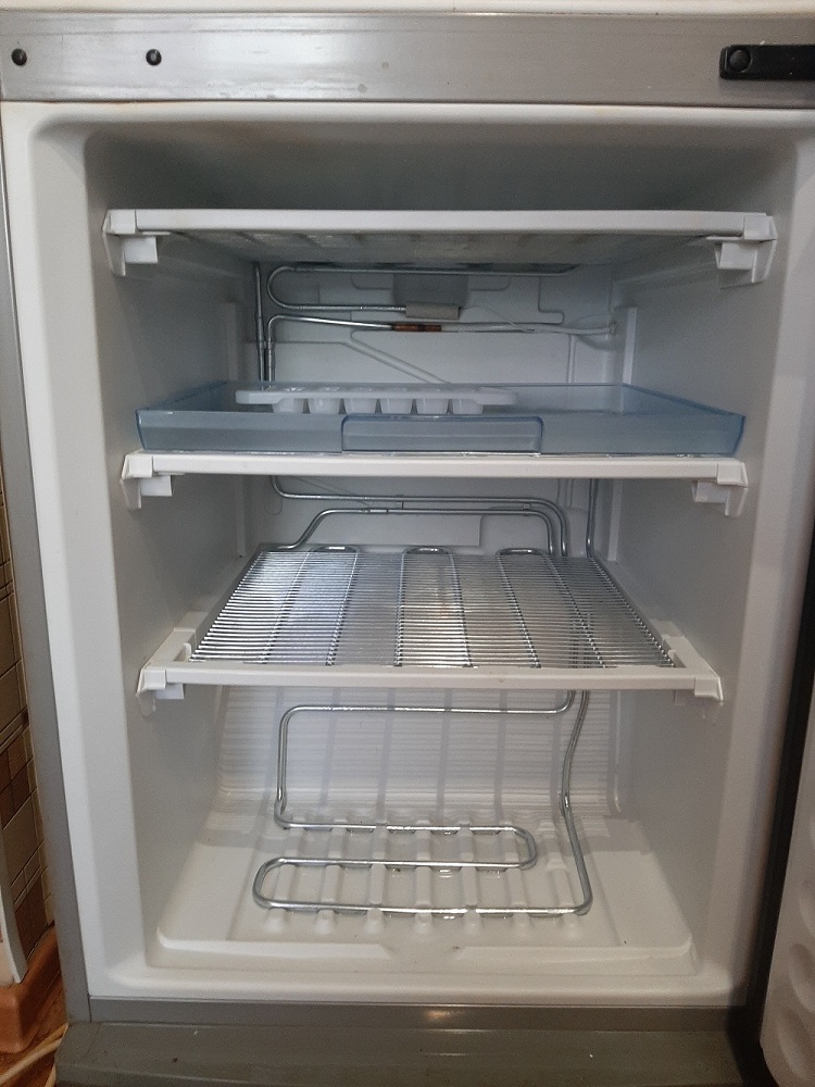

Хочу посмотреть что за датчики есть в морозилке, прозвонить их, проверить вентилятор... но без сервисмануала я х.з. как это сделать - потрошить морозилку не особо хочется...

-=id=-, ты расширение на прошивке поменяй или заархивируй и сюда выложи, может кто что-то дельное подскажет. И фото платы с другой стороны тоже не помешает. Или там ничего нет?
-=id=-
Сообщение #5 От 27/07/2021 19:29 цитата
Выкладываю фото с обратной стороны платы.
